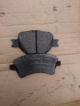

Тоже использую на задней оси колодки и диски TRW.
Колодки точат сильно диск оставляя глубокие глубокие канавки.
Это грустно.

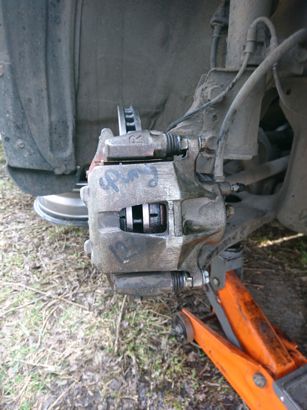

В 15.04.2019 в 09:32, Shurick сказал:
Произвёл тюнинх (переход с 236/48 DAC на 256/52 ATE) тормозов.
Диски (и колодки) поставил Remsa. Диски производства P.R.C - Китай, то  бишь. (колодки Испанские).
До этого гонял 2 года на дисках Brembo и колодках TRW. Колодки за год сильно выжрали диск, и при притормаживании началось пищание.
вчера тоже чутка тормоза запилил.
с 255 на 275.
взял диски и колодки бош, посмотрим как оно.
колодки с медяхой, что не может не радовать.
проехал мало, пока что абсолютная тишина, хотя у меня нет противоскрипных пластин и возможно их придётся докупить.
колодки ещё притираются, но уже не хуже чем было...
Это грустно.
Это странно, что диски и колодки одного производителя не подружились.
Не подделка ли?
1 час назад, Игорь Лахта сказал:
Не подделка ли?
Поверьте мне  это не подделка.
Покупаю там где работаю и откуда эти грузы приходят я прекрасно знаю.
Живу не в России.
У TRW встречаются только два вида состава накладок LMS116 и LMS112.
