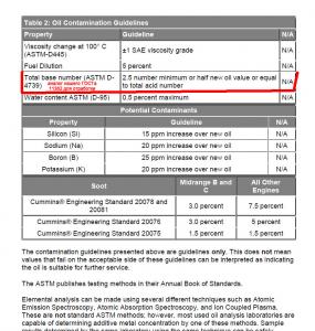

TSB Cummins редакция 2015 год.
Производитель дизельных двигателей Cummins до сих пор считает, что измерять отработку в анализах, нужно методом ASTM D 4739 (он же ГОСТ 11362 как мы измеряем) и менять масло нужно: когда TBN или 50% от щелочного в свежем масле или TBN=TAN.
Shell Chevron так же считает - доки вы эти сто раз видели, смысла нет мне ими опять аргуметировать :) Заезженая тема короче опять началась, давайте уйдем от нее... :)

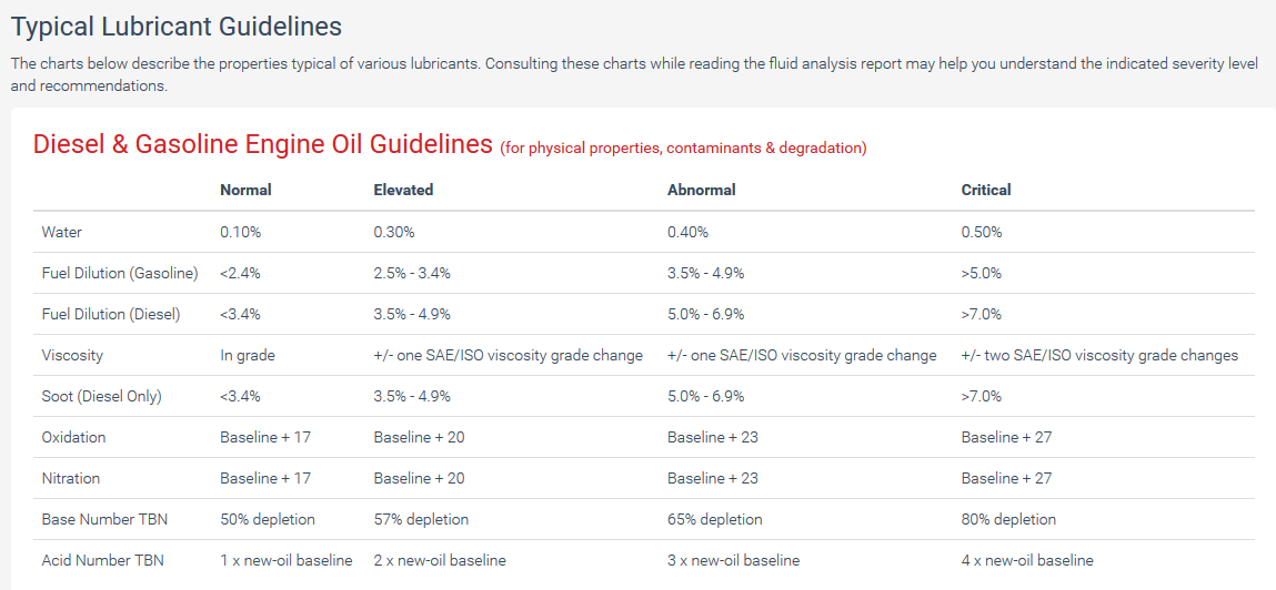

@Дмитрий_, вот табличка от конторы, которая делает анализы масел. У них свое видение ситуации. Сходится с картиной мира? :)
@Wald, % TBN от какого значения брать(по какому методу измерения)? От свежего масла по гост 30050 или от свежего масла по гост 11362, или от того начального измерения, когда масло залили в двс и взяли пробу?
@Wald, это по нашему 30050, так? Значит значение 50% по TBN в отработке они также измеряют по D2896?
p.s. нашел у них на сайте, измеряют именно D2896 http://www.oaitesting.com/services.aspx
