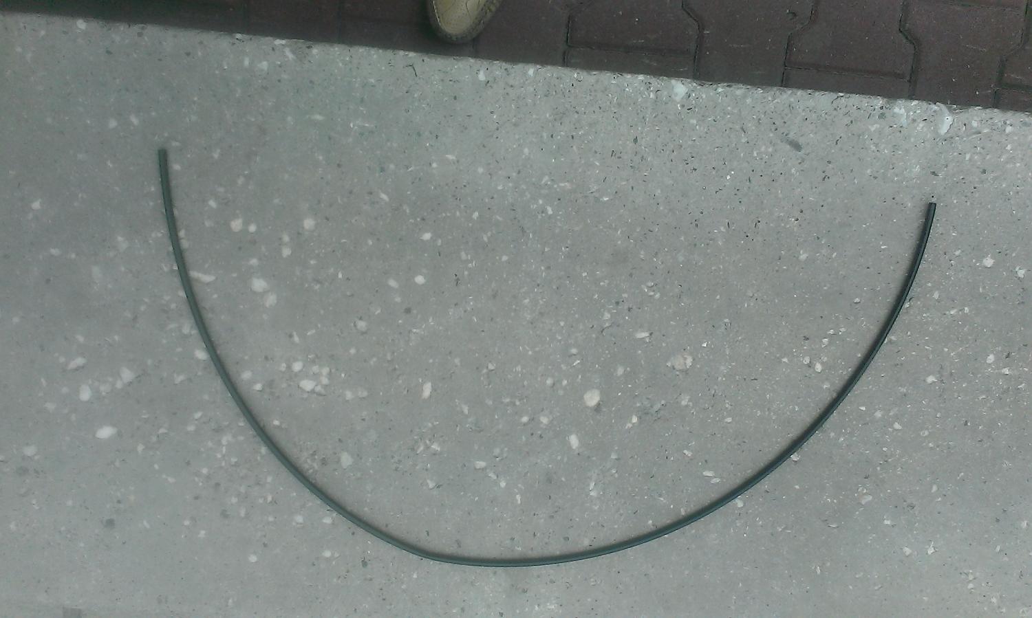

Купил шланчик омывателя в жигулёвском магазине ...... он тоже силиконовый оказался.
Стал с продавцами разговаривать - объяснил, в чём проблема и какая задача. В итоге подсказали - в грузовиках в тормозной системе используются ПВХ трубки. Диаметр примерно как у капельницы, материал химически не активен, масло-бензо стойкий, и давление держит, достаточно жёсткий.
В общем купил метр, гибкости должно хватить, что бы вместо щупа пролезть.

torcon, может есть смысл добавить в инструкцию по забору отработки http://www.oil-club.ru/forum/topic/22569-instruktciya-kak-poslat-maslo-na-analiz-v-labu-oil-club/?p=597804   рекомендацию не использовать капельницу и иные силиконовые шланчики?
@Strelec, вот здесь http://www.oil-club.ru/forum/topic/5565-lukoil-ljuks-sinteticheskoe-5w-40-api-sn-otrabotka-opel-astra-h-caravan-pos/?do=findComment&comment=153723
проба бралась шприц и трубка от капельницы, никакого криминала нет. Так что дело вряд ли в трубке от капельницы.
Я думаю, что и капельницы и шланги омывателей могут делать и из силикона и ПВХ. Старые советские капельницы, из которых в больницах пациенты плели рыбки и чёртики - явно были из другого материала, чем та, которую я использовал.
В любом случае анализ 5000 покажет .....
