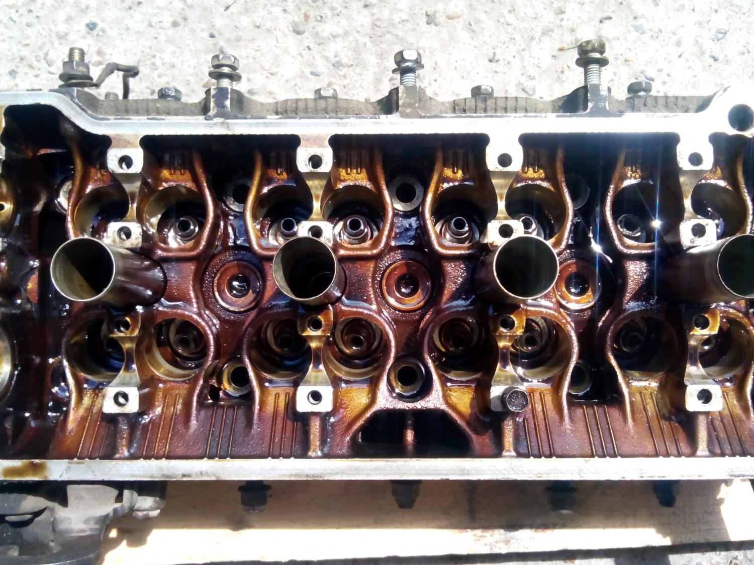

Первым делом вынес голову на улицу для фото.
Голову отмыл только со стороны крышки клапанов. Отмывал средством для сантехники "Санокс" делал все быстро,за 4 подхода управился(Санокс(40 р)+керхер+зубная щетка(50р))результат на картинке.

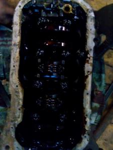

Ну и фото под поддоном,чернота жуткая. Чем отмывать хз.
