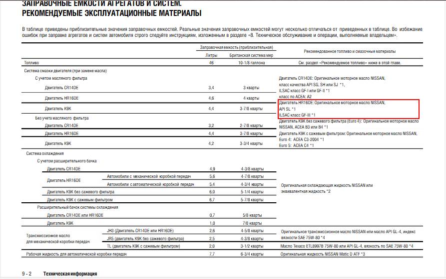

@123rus, в Вашем мануале: "Двигатель HR16DE: Оригинальное  моторное  масло  NISSAN, API SL, ILSAC класс GF-III "." Предпочтительно использовать моторное масло с вязкостью 5W-30."
Руководство по эксплуатации и техническому обслуживанию Ниссан Ноут (Ноте) модели E11 выпуска 2010 года. Nissan Note с бензиновыми двигателями: CR14DE 1.4 л (1386 см³) 88 л.с./65 кВт, HR16DE 1.6 л (1598 см³) 110 л.с./81 кВт и дизельные K9K 1.6 л (1461 см³) 90 л.с./66 кВт

5-30 А3 - не гуталин в данном случае, а имхо "золотая" середина.
(По мануалу допускается от 5-30 до 20-50).

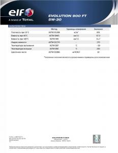

посмотрел по характеристикам вроде подходит вот это:
Ребят, интересно ваше мнение об этом масле и вообще о elf. У кого-нибудь есть опыт использования для HR16DE на Еноте?

Как выше писали, лучше 5w30 A5. Elf это Total. Обычное нормальное масло.
