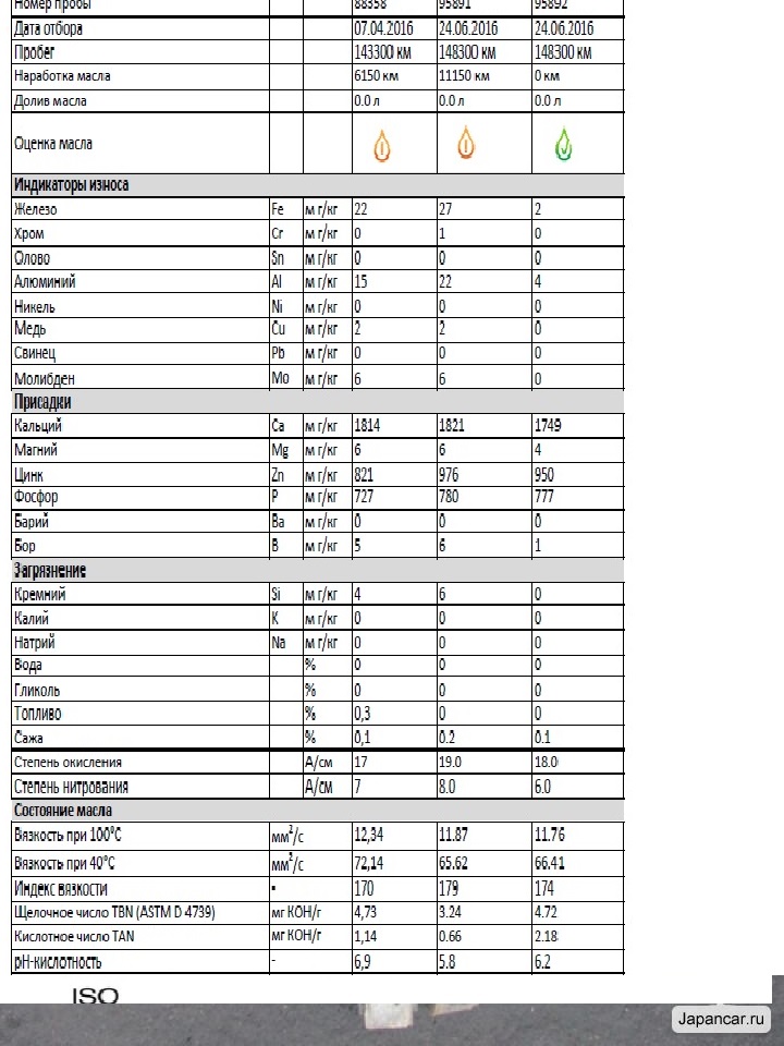

Анализ отработки Texaco Havoline Ultra V 5w-30 на пробеге 11150км Audi A6 2.7D C6 Avant
авто 2010 года.
соляра строго Лукоил.
Обращаю Ваше внимание!
  Нулевой пробы не было.
  первая проба была сделана на 6-ти тысячах,
  вторая на 11-ти тысячах
  третья колонка - это нулевая проба на следующем новом масле. После смены было залито такое же масло (Texaco Havoline Ultra V 5w-30). Сделано так специально, чтоб посмотреть сколько останется в несливаемом остатке.

Я не знаю как бы, столько металлов износа - это норма для этого мотора?
По маслу: Хорошо держится масло, интервал десять тысяч км как бы правильная цифра. :)
Количественное значение элементов присадок росло от 6 к до 11 к =))) (кроме магния).  А кислотное падало=) Хорошо хоть щелочное не стало расти, а то было бы чудо-чудное.
В свежем масле бора 1, на 6 к 5 ппм, на 11к  6 ппм. То ли масло, то ли мотор генерирует присадки!

@Mixa_mc,Может он подливал масло.Шаблон нужен.
  11.07.2016 в 08:54, ПавелТ сказал:
Согласен. Но кислотное? на 11 к = 0,66?
  11.07.2016 в 09:09, Wald сказал:
Кому? :)
нам=) а то нипанятна=)
Как так:
Пробег 6к - ТАН = 1,14
Пробег 11к - ТАН = 0,66
Свежее залили - ТАН = 2,18
Такое бывает?
С цинком какая-то непонятка, с молибденом тоже. Либо это разные масла, либо мотор умеет воспроизводить недостающие элементы.

Доливка масла была? если да - сколько и на каком пробеге. И в МИЦ ГСМ надо уточнить параметр кислотности. Ихмо что то напутали. Она на 11 тысячах меньше, чем на 6 тыс и на свежем масле (0,66 1,14 и 2,18) - такого не может быть. Кислотное растет с пробегом.
П.С. Щелочное низковатое, но масло (видимо) действительно очень крепкое - за такой пробег такая небольшая просадка. А количественное значение присадок вообще растет))) Если была доливка, что такое ощущение что сменили практические все масло....
В общем автор, поясни. Заполни нормально шаблон по аналогии с другими анализами в теме... Желательно указать моточасы, режим (трасса / город), среднюю скорость по БК и т.п. Пока очень много вопросов.
Изменено пользователем Mixa_mc

  11.07.2016 в 09:18, Mixa_mc сказал:
от хозяина Ауди и инициатора тестов Тексаки (в т ч в бензиновой ветке на моей хонде)
"Концерн CHEVRON
На Европейский рынок производит масла под брендом TEXACO на заводе в Бельгии
НА Азиатский рынок производит масла под брендом KALTEX на заводе в Корее
На Америку сам бренд CHEVRON производится в USA
Базовые масла свои, присадки свои.
Официально льют масла в канистры TOYOTA для европейского рынка. Весь ассортимент.
По поводу МИЦ ГСМ хз как они чего там меряют, но у них изменились отчеты вот оригиналы ПДФ, может что то и в измерениях поменялось, оборудование или еще что то не могу знать. (с цифрами новый отчет, с буквами старый)
Масло не доливалось за весь пробег ни капли!
Всю зиму машина ездила на присадке CASTROL TDA
В лютый мороз (был одну неделю ниже 23 градусов) на случай перестраховки был залит антигель RUNWAY (фотка ниже) потому как машина на неделе больше простаивает.
Топливо 95% LUKOIL  и 5% Газпромнефть  на других не заправлялся.
Режим в основном трасса (московская область) в Москве очень редко в основном выходные так что стояние в пробках минимальное.
Средняя скорость по бк 39 км/ч"
