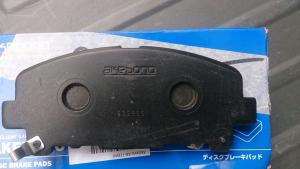

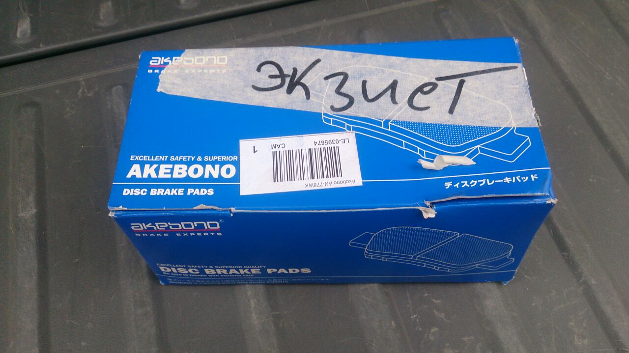

1) Что за серии колодок на вашем североамериканском сайте http://akebonobrakes.com/  ?
2) Что у вас есть из колодок с улучшенными характеристиками взамен Тойота 04465-35290 (Advics SN119P)
3) Товарищ взял для Хонды Akebono AN-778WK спрашивает, их реально в Японии производят?
