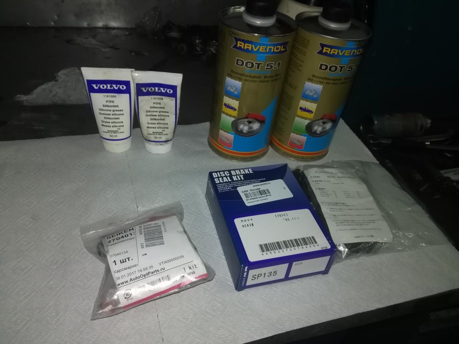

Специально на Экзисте заказал ремкомплект суппорта Seiken 270-40134 , пришло так - снизу экзистовской наклейки оказалась наклейка autooptparts. Можно твои комментарии
они импортер, видимо на складе не оказалось
