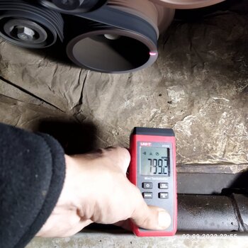

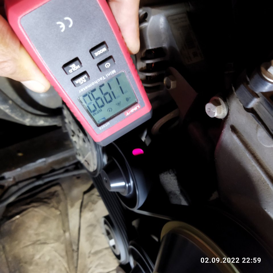

На фото ниже можно посмотреть состояние и количество штатной смазки в обводных роликах INA 531075910 с автомобиля УАЗ Патриот после их пробега в 11000 км за 2 года.
Изменено пользователем DustKiller
DustKiller подсохла немного, загуститель подустал, но износа сильного нет как видно.
03.09.2022 в 07:33, Vasek555 сказал:
Эти ролики INA с УАЗ Патриот, и они у людей ходят по 80 тысяч, без всякой профилактики. Так что какой бы не была смазка, 11000 км это только начало её трудовой деятельности. Смазка точно не полностью минеральная, потому что при промывке подшипника часть субстанции не растворялась в бензине. Она возможно выглядит не очень, но по консистенции она была не намного гуще чем NLGI 2.
1 час назад, Obormot сказал:
Шикарно! Вот бы ещё текстовую версию
Вот тут небольшое количество текста https://www.drive2.ru/l/626787324725837866/
Добавлю от себя. Для данного типоразмера подшипника 4500 об. - это вообще не высокие обороты. Я бы сказал ниже средних. Например, общепромышленный 6203 2RS имеет максимальную частоту вращения в смазке 12000 об/мин.
При этом боковые уплотнения данных INA специализированные, для роликов и не вызывают нареканий. Тогда получается сульфанаты работоспособны вообще на низких оборотах? Либо требуют более серьезных уплотнений.
