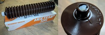

Кстати, в даташитах вид  Multemp SRL описан как "light brown, buttery" - и если бы не фото  advert2 - я бы уже точно записал NSK в контрафакт.
Я тоже видел это описание, но быстрое гугление дает и такие картинки SRL, отличного от полупрозрачно-белого.
Может быть ранее применялся краситель, но честно не верю в это т.к эстеровое масло прозрачное в отличие от нефтяного, и делать это по сути для промышленной смазки смысла нет, красота тут не нужна.
SRL.thumb.jpg.57c954a0551bf2727ebe3d804043ddf8.jpgSRL2.thumb.jpg.9621192c5b05613e67d3ede2b0f5e3da.jpg
2 часа назад, Screwdriver78 сказал:
Предполагаю теперь один NSK поставить как есть, чтобы проверить его состояние через год, например; а вот второй SKF, на этой смазке проживет очевидно недолго, его буду пересмазывать чем-то более подходящим маловязким, канидатов много, пока не решил.
Отлично коллега!:good2::drinks:
Хоть у кого то остались ещё силы и нервы на все эти испытания и головняки.... +100500 к карме от меня.
Предполагаю долгую и счастливую жизнь оригинального подшипника с нормальной мазью. А вот Скф занимаются явной хренью судя по заложенной смазки - тут исход очевиден.
По цвету мультитерма могу только одно сказать - эстеры хорошего качества они почти прозрачные. Загуститель естественно тоже самое, а вот с красителем ребята просто не стали заморачиваться. У меня суперлюба один в один такого же цвета - из гейропы заказывал через ебей в свое время. Здесь её уже тогда не было по адекватной цене.
Вспоминаю как сравнивал вазелины из аптеки - качественный дорогой и дешманский ширпотреб - дорогой один в один как указанные выше смазки. Дешманский с желтизной и не прозрачный совсем:pardon:
Здесь как раз думаю тот случай когда по цвету можно рассуждать о качестве не "синие литолы" сравниваем всетаки:sarcastic:

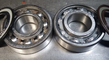

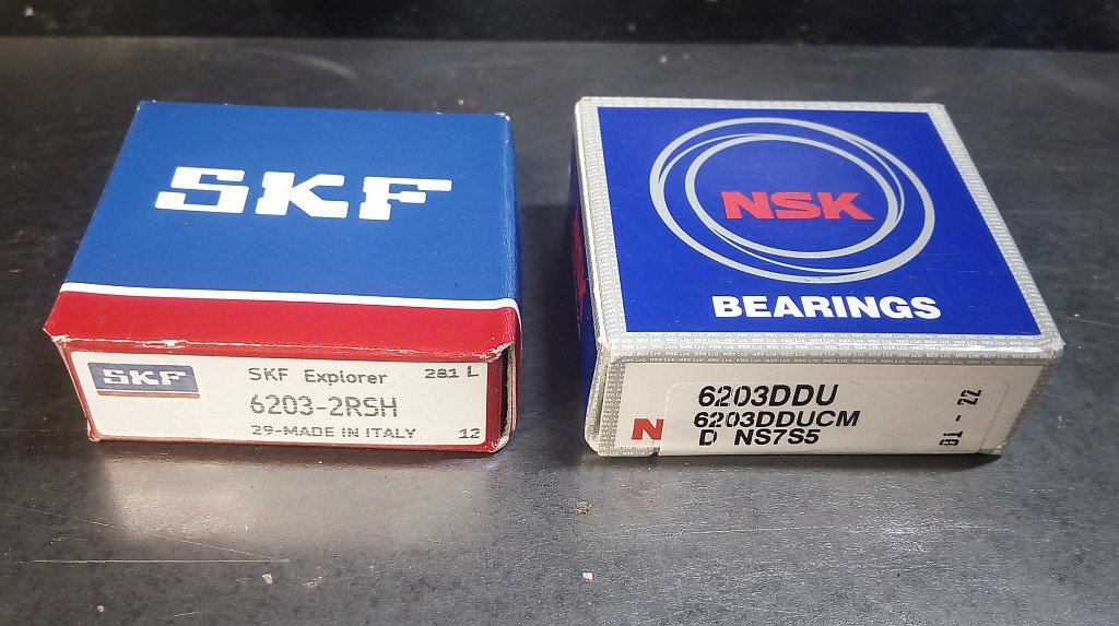

Screwdriver78 На вид оба оригиналы. Фотограф конечно тот еще))). Nsk 100%. SKF на приложении пробейте. Только поставьте регион не РФ, производитель ушел с нашей страны - нот суппортет, так что теперь только "бывшие" дилеры остались. Хотя и я так вижу, что норм.
Во вторых, NSK отслужит также как Nachi, с погрешностью на условия эксплуатации. Nаchi уже давно Koyoda srl закладывают. Если уж хотите эксперимент, то SKF. Вот будет сравнение с минералкой на практике, в не в теории.
NS7 хреновастенько в нагруженных роликах себя показывает. MB AXOR тягач, 2 раза ставили, около полтоса. В оригинале тож NSK, серенький такой, ни кто не помнит сколько ходит, больше 200k точно. Сейчас SKF забили Бардалью, ждемс когда крякнет)))
2 часа назад, Kosta02 сказал:
Я старался, ДВЕ лампы поставил, но конечно не павильонная съемка ;) Что мобильник вытянул - тем и богаты.
Я дичайше жалею, что не залез в ролики перед установкой, но есть у меня большое подозрение, что от Nachi там была только надпись... Не взглянул на смазку, теперь только гадать, что там было.
