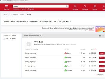

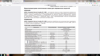

Заказал себе на пробу в ролики и генератор- новую смазку.
AIMOL Greasetech Barium Complex EP2 SHS
 у официалов на нее ценник 2700р.- но я туда писал-звонил- трубку никто не взял.
на емексе  в екзисте или апексе ниже 4460р не нашол((
понравились ТТХ- и впрям выдающиеся для своей области...
 и ресурс там 2000часов при 20 000об и 110гр.
у поставщиков прям совсем мало ее ...
в подшипники якоря дрели, и ушм- сам бог велел использовать.
AIMOL_Greasetech_Barium_Complex_EP_2_SHS.pdf

20 часов назад, Андреас сказал:
Маловата вязкость базы для генератора - испаряемость повышенная. В ролики навесного, где не очень горячо, подойдёт. НО\о вообще она "шпиндельная", станочная, не на авто ориентирована.
Изменено пользователем SanTix

21.05.2024 в 11:34, SanTix сказал:
тут вязкость на уровне смазки ENS(25сст) и NS7(25сст)
а у AIMOL Greasetech Barium Complex EP2 SHS- 22сст
можно сказать в гену условно подходит. а вот в ролики с высоким Din- думаю пойдет  на ура.
 про ушм/ дрели - и говорить нечего.
Я к стати подумал воможно даже в катушки рыболовные эту смакзку можно использовать и там она отлично себя покажет.+ она отлично противостоит вымыванию, коррозии и тд. Подшипники на такой вязкости будут вращатся очень легко.:good2:

5 часов назад, Андреас сказал:
Вот именно, что условно: через пару лет она просто испарится.
1 час назад, SanTix сказал:
тут не минералка а  full synthetic ( 5я группа) эфирка+ПАО.
коллойдная стабильность смазки 3%))
