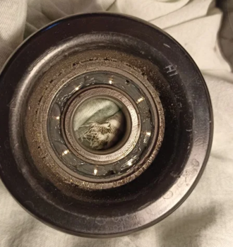

1) начнем в ролика кондиционера.
стоял вот этот:
IMG_20230509_144832.thumb.jpg.b80236f4e892f25715f4f99470504beb.jpgIMG_20230509_145103.thumb.jpg.788c30262e37399aeecd33a2d63619d7.jpg
была жалоба на то что он фонтанирует смазкой Получение информации...
Причина данного недержания смазки была в большом люфте и в изношенности пыльника.
Потому что поставив такой же ролик с таким же подшипником и смазанным тем же мобил полирекс ЕМ но с 30% заполнением - смазка убегать перестала.- Чудо скажите вы...- но сравнив оба ролика понял что из-за люфта внутренняя кромка имея щель в милиметр!! и сам пыльник во внешней обойме довольно легко вращался то есть имело место неплотное прилегание по внешнему краю подшипника.
Итог: стало лучше- через год еще раз проверю что там со смазкой: убегает или нет, консистенция и тд- фотки сделаю.

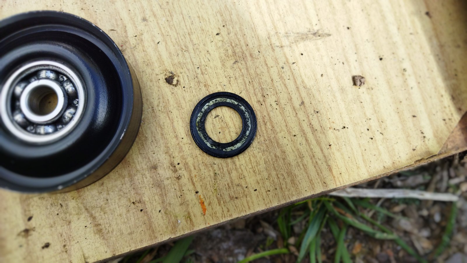

2)- наконец то руки добрались до шкива компрессора.
Компрессор стоит марки HCC( HALLA)-  он идет как в оригинале с клеймами Хендай-Киа, так и без них... Без клейм -соответсвенно дешевле....:sarcastic:
IMG_20240919_131926.thumb.jpg.6e517aca86e8cde4b347677587da456f.jpgIMG_20240919_131939.thumb.jpg.c1049a0e1a36098f56781c3bb80a2ac7.jpg1383956245_.thumb.png.30182c6141e484485f132b9fc2ef561f.png581435633_..thumb.jpg.ff8503789f1230e622ab81e0b52058c1.jpg
Самое интересное что внутри никакой не NSK а обычный Койо.
Сам компрессор брал в 2012году  Hcc H-97701-1C250 за  9 011р.(да да тогда были еще такие приятные цены))):blush:
 сейчас он стоит в районе:  "очень дорого и его не купить" :pardon:
Не суть поэтому ближе к делу: сняв шкив: за 10 лет и 88 000км шкив как ни странно,  не имел ни люфтов, ни шумов и вращался легко и плавно с легкой инерцией...

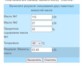

но раз снял то надо добавить смазки...:sarcastic:- как без этого...- добавил  смесь полирекса и АТФ кикс декстрон 3( 27сст)
В пропорции..-(50-50% итоговая  вязкость по калькулятору:115/27сст= 53сст при 40гр.)- общим количеством 1.5 куб см- крутится стал примерно так же...
 зато теперь душа спокойна что смазки ему еще хватит на 5-8 лет.

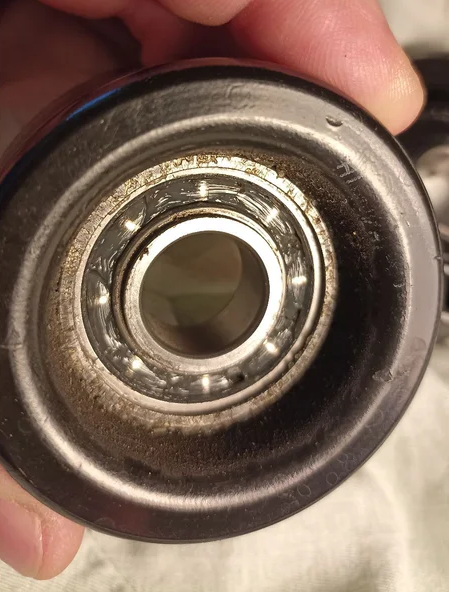

на всеинструментах наткнулся на отзыв о Gazpromneft Grease HighSpeed ЕР 3 в подшипнике натяжителя ремня генератора
  Цитата
Хорошая смазка! Белая, не течёт, до этого брал на Ав-ке туба треснута и текла жидкая фракция, но набил подшипник ролика натяжителя ремня генератора, прошёл 22000 км (1.5 года), снял посмотреть, был удивлён, смазка сохранила свой объём и свойства. Загадка, но приятная. Смотри фото.

Вот вам и "литол")))
а чо это он литол?
это литий комплекс.
а литий комплекс это сильно круче литиевого мыла, это "почти мочевина" если её не перегревать.
22 тыщи эти фигня.
не фигня это то, что
1. подшипник смазкой он "забил"
2. смазка не изменила внешний вид.
значит не греется вообще (а должен был при таких вводных).
и значит выбор смазки неправильный, износ повышенный.
соотв надо смазку на масле погуще, заполнение поменьше.
то есть условная сотка плюс минус лапоть при 40 - и возвращаемся к нашим SRI и Polyrex
а на хайспиде будет люфт с палец при 70 тык, а смазка по-прежнему "как вчера из баночки".
