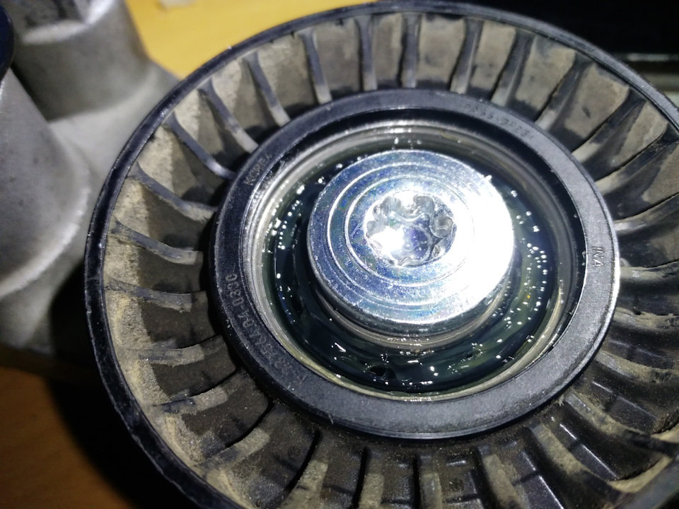

  12.09.2018 в 12:10, мотозак сказал:
По моему идеально.....Смазка осталась белой как была, никаких попыток, под действием центробежных сил, съехать наружу или вытечь.
Раскрыть
Соглашусь, изменение цвета смазки в тёмный намекало бы о её деградации(окислениии) или попадания инородных частиц(пыли-грязи).
Цвет новый смазки, для меня лично важен, яркую или светлую смазку легко контролировать, хоть и косвенно, но можно судить о её состоянии.
С маленького подшипника я бы убрал немного, что-то много её там. ))

  12.09.2018 в 13:14, verlube сказал:
Раскрыть
Убрал с поверхности уплотнения, что бы смазке было куда складироваться)). Сложно контролировать сколько там смазки, поскольку сепаратор металлический а с другой стороны уплотнение не снять.
Теперь мне наглядно видно, что борьба за супер уплотнения смысла не имеет.
Изменено пользователем мотозак
