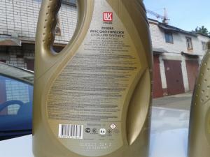

http://www.oil-club.ru/maslo-lukoil/
на канистрах с тыльной стороны всё написано
Как раз более чем туда, куда надо смотрел. Не знаю откуда сайт оилклуба взял информацию о допуске БМВ, но на канистре и оффициальном сайте его нет.
http://www.lukoil-masla.ru/products/passenger/motoroils/00238/
Есть только у некоторых из линейки Genesis.
первая фотка, которую нашел
Изменено пользователем Коловрат
DenXX, а Мерседес, Порше, ВольксВаген, Рено и Автоваз тебе мало, чтоли?
Лукойл 5w-40 SN (больше с лукойла нечего и взять)
Надеюсь, обосновать сможешь?
Лично крутил канистру пару дней назад в руках. Сайт подтверждает. Что там было на канистре 3 года назад - другой вопрос. Почему допуск отобрали - ещё больший вопрос. Т.е. как так? Сегодня допуск есть, а завтра нет? <сарказм> А если через неделю вообще один автоваз на канистре останется, что тогда делать будем? </сарказм>
