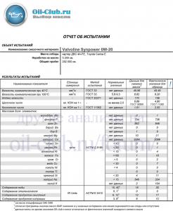

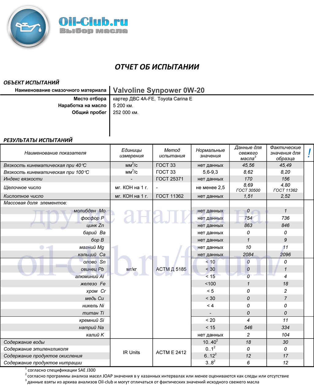

Valvoline Synpower 0W-20 отработка на Toyota Carina E после 5200км
А калий только от антифриза может быть или еще от чего-нибудь?
  Fritz писал:
Не пойму что особенного в 1 ппм свинца, 4 ппм алюминия ,18 железа, 2 хрома и 7 меди? Это разве критично?
Конечно,нет. особенно на 2,5 литра масла.А если сравнить со всякими Дас Ауто, это вообще нулевой износ.
Калий может быть от всяких добавок в топливо.Ничем не пользовался? Уровень антифриза стоит на месте, не убывает? Если убыли нет, забей на это.
Калий от топлива может быть, но газпромнефть не балуется таким топливом с калием. Обычно Шеллы BP где нибудь на западе попадаются... Не знаю.
Много прошло времени уже после капиталки, должно было износа мало быть. Дело не в том что 18ppm Fe криминал, это не криминал - но и не обычная картина с этого движка. Режим то эксплуатации у тебя легкий 50% трасса - должно быть так же как было у тебя на NGN Future 0W-20 :)
Так то криминала нет конечно, но есть некий всплеск металлов.
Хороший анализ  :bravo:. До критического износа по железу далеко. Тоже в зиму 0w20 в 3S залью. Спасибо за серию анализов .
антифриз убывает понемногу ,но и раньше убывал ,а анализ не показывал. Убывает он как мне кажется через расширительный бачек ,видимо крышка радиатора давление не держит толком.
  22.07.2016 в 11:36, torcon сказал:
Так вот может это от масла? оно же реально похуже будет чем НГН Футура?
Вряд ли от масла, режим другой, ты буксировал - это натужная работа двигателя. Может конечно с молибденом масло показало бы себя и лучше но это уже версии ничем не подкрепленные.... :)
  22.07.2016 в 12:07, torcon сказал:
В NGN-то молибдена прямо навалом.  :crazy:
да ладно ребята,анализ то в общем нормальный - ни один параметр  даже близко не подошел еще к критическому. Ну поболее единиц на миллион определенных металлов, но это же мизер - может действительно режим эксплуатации немного по жестче был по сравнению с прошлом анализом. А то привыкли, что старые японские моторы вообще не показывают никакого износа))).
В целом, для себя я решил, что и летом можно ездить на моей машине на масле 0/20. Закупился у Северянина маслом Neste 0/20 - буду его юзать.Это же клон вальволина ,который в анализе? Вот можно будет сделать еще анализ ,постараюсь без всяких буксировок и т.д., чтобы "чистый" анализ был и тоже летний. Тогда можно будет говорить о том, что буксировка на 0/20 негативно сказывается на металлах износа. Хотя думаю ,что никому уже не интересно будет - интриги больше нет, что как так ,25- летний мотор и 0/20!! О ужас!!!.
На несте 0/20 перейду в начале августа и буду на нем месяца 3.
Насчет калия вот подумал/вспомнил - заправка была не 100% ГПН. Литров 60 заправлял на заправке Varta ,такая розово-фиолетовая. Там бензин подешевле чем на ГПН, вроде как на дольше его хватает и едет машина получше ,субъективно . Просто она не удобно расположена ,поэтому там заправился случайно. Может на той заправке другой бензин?
Изменено пользователем Fritz
Зря народ масло обидел. "Нет молибдена, масло слабое...". По непроверенным сведениям, натрий то же модификатор трения. Если даже нет- не забудьте, что новые кольца поставили в уже немного овальные гильзы, расточки не было.Даже если на вид хон, как на новом моторе,все равно- не может за 250000 км ( это на одометре, реально там больше может быть) эллипс не появиться. Вот кольца и притираются потихоньку. Насчет масел без модификаторов- гляньте ссылку на таблицу у меня в подписи- там еще более слабые масла, нет там повышенного износа.
  22.07.2016 в 11:11, Fritz сказал:
едва ли в свежем масле столько калия судя по VOA ;)
