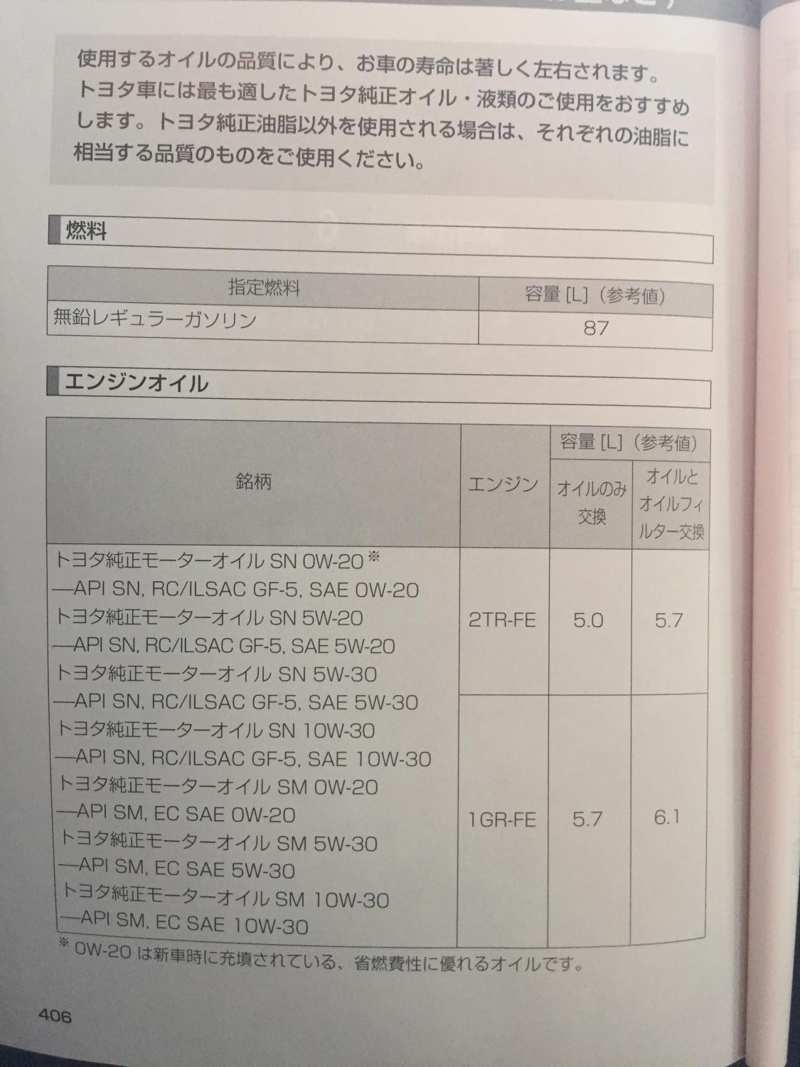

Чего странного?  Я лью в семейный Прадик 120 кузов, двигатель 4 литра в среднем 4.9 литра моторного масла. Бывало и по 5 литров ровно, бывало и 4.8 - редко, но в основном заливаю именно 4.9 литра. Эта табличка с японского сайта Тойоты.

Я что то понять все не могу это 1GR-FE или 2TR-FE. Написано что объем заливаемого масла 5.7 литров.
Если прадик 2008 года, то это кузов 120й. В 120м кузове объема заливаемого масла 5.7 не было. Там заливается 5.0л при смене или 5.7 с сухим картером.
Уточните двигатель плиз! Сколько можно гадать? :)

5,7 объём масла - это 2TR-FE. У 1GR-FE объём масла меньше. Сам же на таком катаешь.
У меня  2TR-FE, поглядим, что покажет.
  27.07.2016 в 12:31, Legion777 сказал:
@torcon, Скорее всего, это 2TR-FE "арабец". У него как раз 5.7 литра.
Верно. Либо японец, либо казах. Хотя и в Россию их тоже завозили много. Всё одно и то же = 5,7 масла в картере.
А вот европейцев с таким мотором не бывает.
Изменено пользователем Strelec
Но дело в том что у него ведь 5.7 литра это полный объем с сухим картером. Вряд ли хозяин вообще его знает.
или у арабов были на 120х другие увеличенные картеры?
@torcon, Уверен, что написали то, что в мануале, а там - 5.7 общий объём.
Лажа это какая-то.
  28.07.2016 в 09:41, torcon сказал:
  28.07.2016 в 09:53, Legion777 сказал:
Лажа это какая-то.
В родном мануале указан именно такой объём - 5,7л. Картер, как и сам мотор на 120 и на 150 кузове одинаковый, ничего не менялось до 2015(16) года.
Когда буду менять масло - солью в мерную тару, что бы точно замерить объём, а то тоже говорю 5,7 .....
  28.07.2016 в 11:52, Strelec сказал:
вот лично менял не давно масло на 2,7(150 кузов) сливал так, чтобы сливная пробка ровно смотрела в пол(то есть заехал передними колёсами на быки),открутил фильтр ,пробку и 2-3 раза стартером прокручивал,ждал с пол часа пока вообще уже ни чего не капало ни откуда,закрутил всё и залил 5л и на щупе теперь у меня уровень следующий:  2мм выше риски МАX. ,так что полюбому в 2TR остаётся не сливаемого остатка ~1л. и соответственно заливать нужно 4,7л , тогда будет на отметке  3мм ниже риски MAX.
Изменено пользователем наиль
  Strelec писал:
В родном мануале указан объём - 5,7л
В японском указано:
 - общий объём (сухой) - 5.7 литра
 - сервисный (сменяемый) - 5.0 литра.
Считаю вопрос исчерпан.
