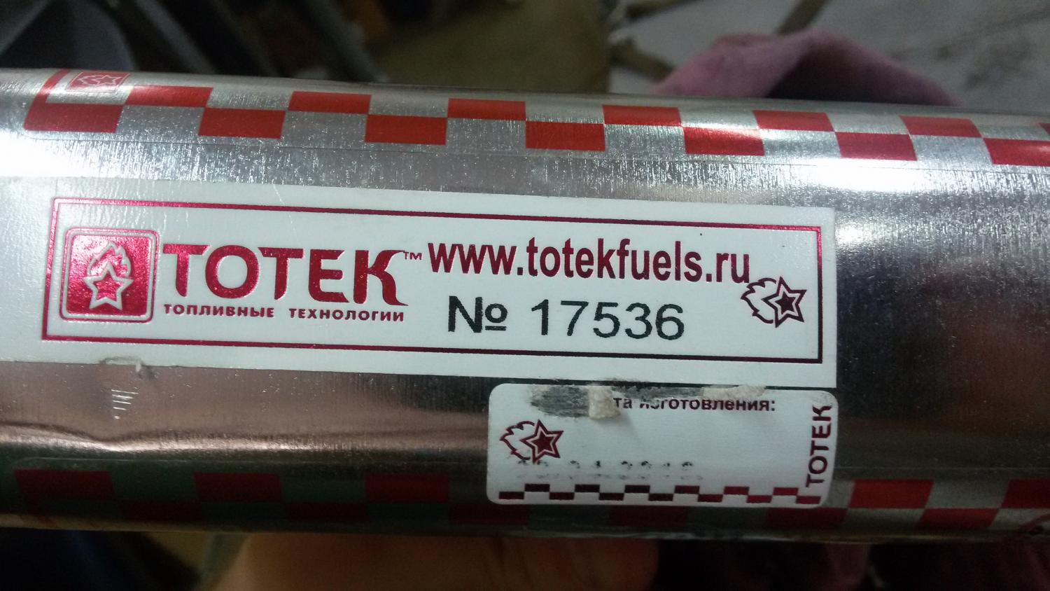

Что то ТОТЕК от партии к партии новые пакеты придумывает!
Я думал мне из большой тары чего то налили не того, а тут с литрушек, хотя я лично сам ТОТЕК в литрушках и не видел!((((
На сколько я помню, у них 2, 4, 5 литров в жестянках.

Износ небольшой как и пробег. Вязкость опять опечалила. Вот серия масла с литрушки из той же партии (заезжал к дистрибьютору, дали заснять)post-7303-0-07440400-1469462155_thumb.jpg
Дистрибьютор заказывал литрушки, удобнее докупать на долив. В пятилитровых говорят вышло бы дешевле за литр. Отмечу только, что двиг на нем легко раскручивается, ненатужно. Думал, что это от молибдена, а его тут нет. Странно.
