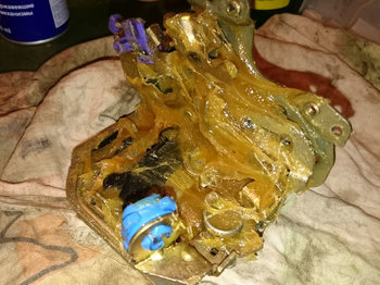

у икстрейлов существует болячка - на механизмы дверных замков постоянно попадает вода из-под уплотнителей, и зимой их прихватывает.
проверенное многими решение этой болячки выглядит примерно так:
соотв нужна смазка:
1. водостойкая, тк основное предназначение - консервация.
2. морозостойкая, градусов до, скажем, -25, у нас и такое большая редкость.
3. дешевая, тк нужно много.
в наличии есть три смазки:
шрб-4
Chevron Black Pearl®  Grease EP NLGI 2
Whitmores Polyna CV grease NLGI 1.5
сначала думал применить полину как менее вязкую, но смущают данные по водостойкости:
для блэк пёрла:
Water Washout, 79°C, % <1
для полины 1,5:
D-1264 Water Washout, % Loss @ 100°F (38°C) 10
хотя вот в TDS, размещенных непосредственно на сайте Whitmores, указано 5% для EP2, для EP1.5 данных нет.
неужели такая большая разница?
или разные методики тестирования, и для полины, например, время тестирования могло быть заметно бОльшим, что обусловило бОльшие ее потери?
или под такие условия подойдёт любая смазка типа литола с авторынка?
тк вода там не струями-ручьями, а скорее конденсат и отдельные капли-потёки мимо уплотнителей при мойке или дожде.

Солидол нужен. Но современный. Neste OH Grease, например. Литиевые смазки обладают весьма посредственной водостойкостью.
Полину можно применить, Жемчужина не очень хороша на холоде. Но обе смазки не оптимальны. Я бы подумал о синтетических Ultiplex (литиевый комплекс с сульфонатом кальция) или Невастан XS-80. Можно посмотреть на вопрос с другой стороны, если применить суперлипкую смазку, то можно обойтись малым количеством ее, но на нее все липнет и узел дожен быть относительно защищен. Пример такой смазки Valvoline High Pressure Lubricant with PTFE.

ну тут ситуация такая, что делать надо прям счас, ждать заказ из интернета две недели не получится.
плюс до ближайшего инет магазина 200 км.
всё как мы любим.
так что или то, что есть в наличии, или авторынок с рыночным ассортиментом.
Солидол Ж изготавливается из смеси нефтяных масел средней вязкости, загущенных гидратированным кильциевым мылом жирных кислот растительных и животных жиров.
дёшево, на рынке есть.
в принципе и у него и у несте нижняя граница -25...-30 С.
у жирового смущает верхняя граница +65С, тк машина чёрная, летом на солнце 55-60 можно получить вполне.
как бы не стёк вниз весь.
у агриноловского солидола ж2 температура каплепадения заявлена 93С, у остальных жировых порядка 78-81С
