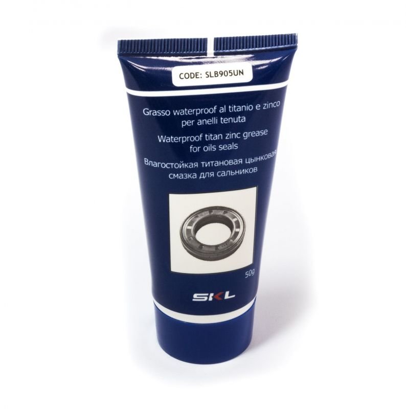

20 часов назад, SL1 сказал:
Это Китайский производитель сальников и подшипников, косит под SKF. У кого проблемы с памятью или со зрением, могут по ошибке именно это взять.Они же и выпустили эту смазку для сальников. Стоит в магазинах, торгующих запчастями- совсем копейки.  Еще дешевле чем Hydra-2 от Anderol, которую выпускают "made in Italy", и которой нет в официальных каталогах производителя, ни в Итальянском ни в Российском.
2 часа назад, Alex600 сказал:
А как по качеству? На ebay  встречается. Не думаю, что косит под SKF, тогда бы первая надпись была не по итальянски.
Изменено пользователем SL1
2 часа назад, SL1 сказал:
А мне экспериментировать что то не хочется. НИ подшипниками этой фирмы ни смазками.
Коммерческим ремонтом не занимаюсь. Исключительно все что у себя и у предков дома.
Что касается подшипников- не стал рисковать и приобретать всем известные SKF. На форумах, как ни странно, совсем не хвалят подшипники этой марки выпущенные как в Польше так и во Франции. Возможно, тем кто писал, попадались подделки. А возможно просто качество такое. Лично я- приобретал Koyo (у оффициалов).
