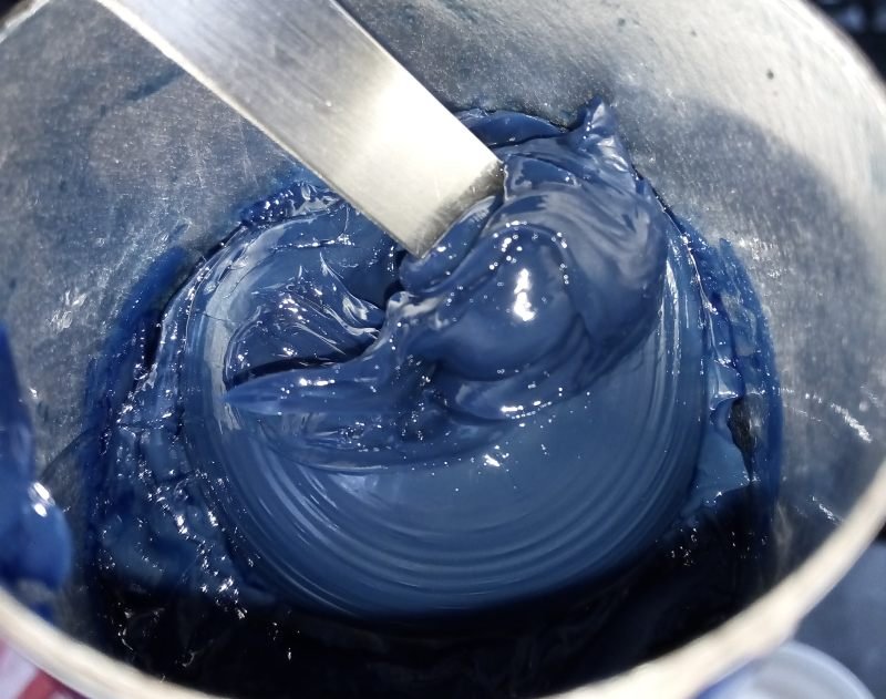

Судя по тестам велосипедистов, подшипники каретки проработали в соленой воде дольше других на смазках:
Amsoil water-resistant - сульфонат кальция и РАО – бронекорпус США и автолюбители
Lubrimatic marine - сульфонат кальция и минералка – смазка погружаемых осей лодочных прицепов.
Archoil AR8200 - сульфонат кальция c PAO Durasyn 148 и керамо-ионной защитой – морские буровые платформы.
Archoil AR8100 - пирогенный диоксид кремния c PAO Durasyn 148 и керамо-ионной защитой – буровые платформы в соленой воде
Кто-нибудь пользует такие водостойкие смазки, если шанс их в РФ купить?

Кст, а кроме купающихся в грязи подшипников кроскантрийного велоса смазку AMSOIL Synthetic Water-Resistant Grease можно в подшипниках ступиц и полуосей пользовать?
07.06.2021 в 15:05, PhD сказал:
Ребята, благодарочка вам)) Ранее по озоновской ссылке товара не было.
GC-LB есть, значит можно.
3 часа назад, SL1 сказал:
Отлично, я как раз уже тубу расфасовал по отдельным емкостям с конкретными назначениями по использованию))
 Не сказал, что этот водостойкий Амсойл особо липкий. Визуально и по запаху очень похож на мазззь от Лукас для смазки направляющих пальцев суппортов.

07.06.2021 в 14:05, PhD сказал:
Штош, очередной сульфонатец в обойму
15 часов назад, Screwdriver78 сказал:
Дада, он самый, буду экспериментировать))
С учетом длительных тестов лисапедных подшипников в соленой воде это одна из немногих смазок, на которой подшибос клина не дал))
