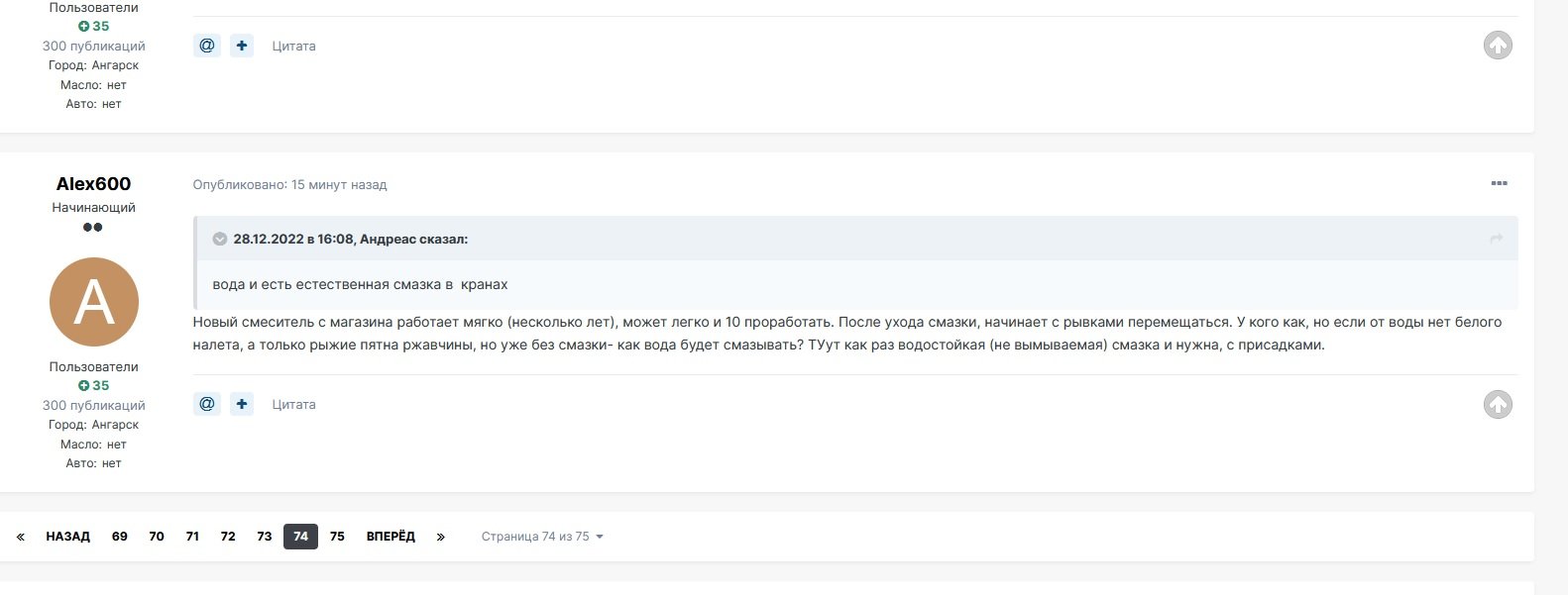

2 минуты назад, Alex600 сказал:
Новый смеситель с магазина работает мягко (несколько лет), может легко и 10 проработать. После ухода смазки, начинает с рывками перемещаться. У кого как, но если от воды нет белого налета, а только рыжие пятна ржавчины, но уже без смазки- как вода будет смазывать? ТУут как раз водостойкая (не вымываемая) смазка и нужна, с присадками.
