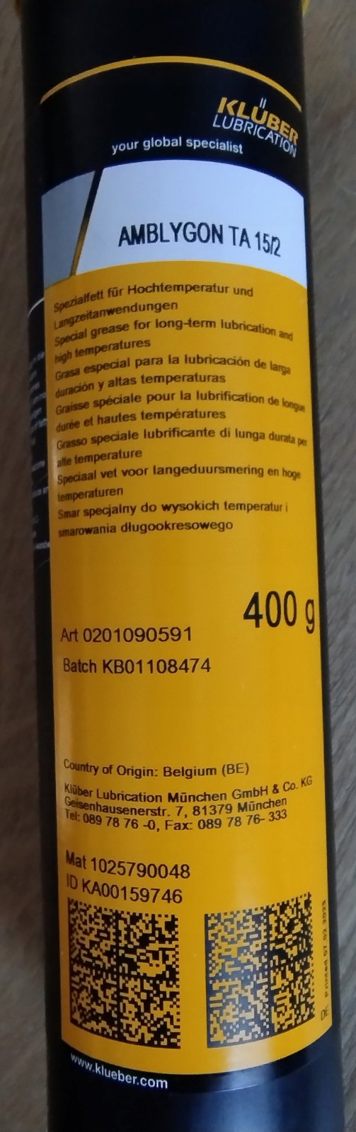

Здравствуйте.
Покупал кто такую смазку с надписью Бельгия? Тоже самое что Германия, или халтура? Цена хорошая на неё, а вот на Немецкую гораздо выше.
Изменено пользователем Songo
3 минуты назад, Songo сказал:
Здравствуйте.
У меня на тюбике Country of origin  Belgium   а на шве тюбика подразделение в Мюнхене
8 минут назад, SanTix сказал:
Нормально - контора-то бельгийская.
Цена смущает, ~60-70 евро за тубу. Немецкая в 3 раза дороже.
1 минуту назад, Songo сказал:
у вас цена слишком низкая.. у нас почти 600 евро...
9 минут назад, Songo сказал:
Нормальная цена, если смазка "цельнотянутая". Если "официал", так и та и другая "подозрительно дешёвая".
