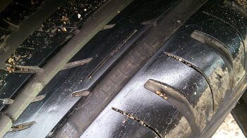

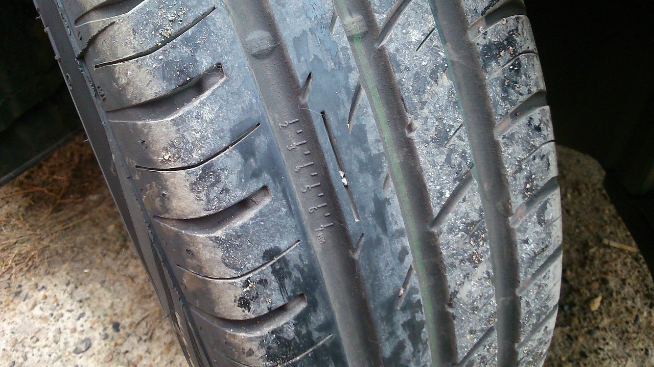

Пока не переобувался, но пока помнил, сфоткал передние колеса по случаю.
Как видно на фото, полоска износа еще даже не начала убавляться и стоит напротив максимальной глубины 7мм и у этой полоски в р-оне 7мм есть еще глубина т.е изначально колеса наверное имеют глубину протектора 8мм (нашел где то в инете что 7.7мм новые). Задние не фоткал, но они такие же и ротируются по местам с каждым сезоном, благо колеса не направленные. Напомню, пробег 15т.км на них точно есть.
Как их износить за 24.ткм в упор просто ездя спокойно - не знаю, а что знаю, то это уже не спокойно будет.
DSC_0559.thumb.JPG.a144dde694393200c9ee7fe42db38024.JPGDSC_0560.thumb.JPG.59f6eb85568aecf21c247abdb581540f.JPG
advert2 спасибо , насколько я понял шкала врет немного, электронным глубиномером точнее. Новая да 8(205/60/16)
50 минут назад, Alickaps сказал:
Ну это же не измерительный инструмент, а так, примерно оценить износ +/- полсантиметра.
Вопрос был в ускоренном износе, показал как есть. Думаю на 60т.км её хватит, а потом продаю с половинным износом таксистам - так и безопаснее и главное, экономически выгоднее.

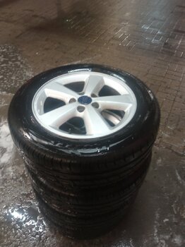

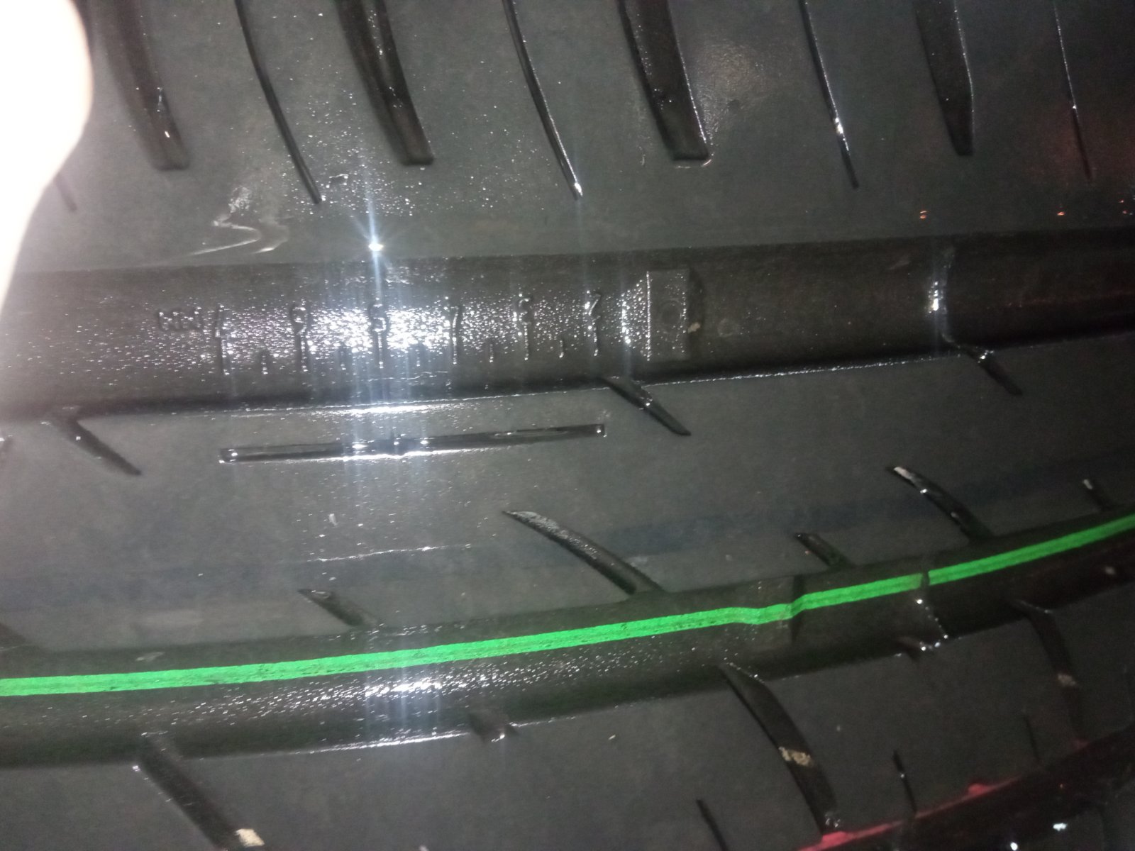

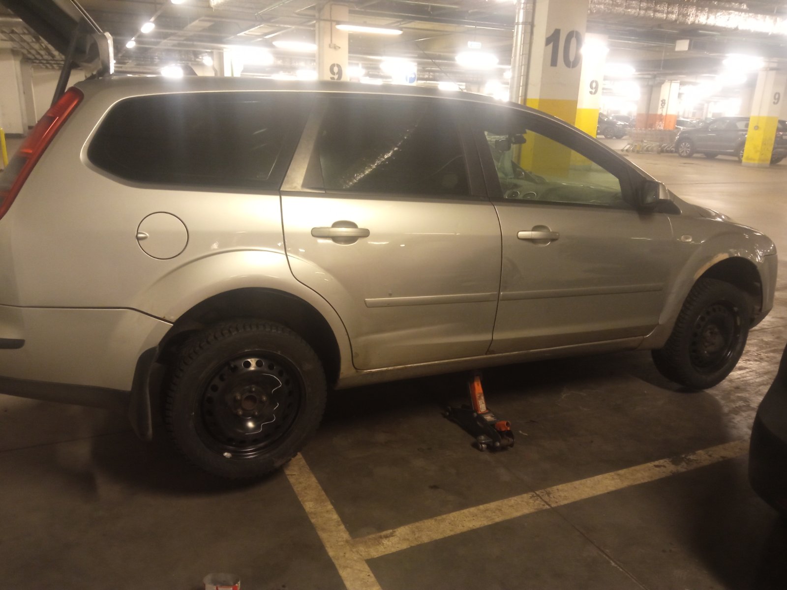

advert2 собственно сегодня накинул зиму.
По износу Виатти за 16000 (292000-308000) имеем износ.
-Переднее правое -с 8.3мм до 5.8мм-2.5 мм износа
-Заднее правое с 8.3 до 6.2-2.1мм износа
-Переднее левое с 8.3 до 5.7-2.6мм износа.
-Заднее левое с 8.3 до 6.5-1.8 мм износа.
Эксплуатация с августа по ноябрь.
впечатления -всё отлично, держак на мокром и сухом отл.
мягкость средняя, для меня норм.
шумность не замечаю норм.
осенью на мокром начала не много буксовать при старте.
износостойкость считаю средняя, следующий сезон откатать и смотреть цены, может и на продажу.
ремонтов не было, по моему даже не подкачивал.

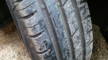

 Я тоже зиму уже одел и летние снял и осмотрел. Все так же как и на фото - полоска износа не начала стираться, задние кажутся "жирнее" передних
