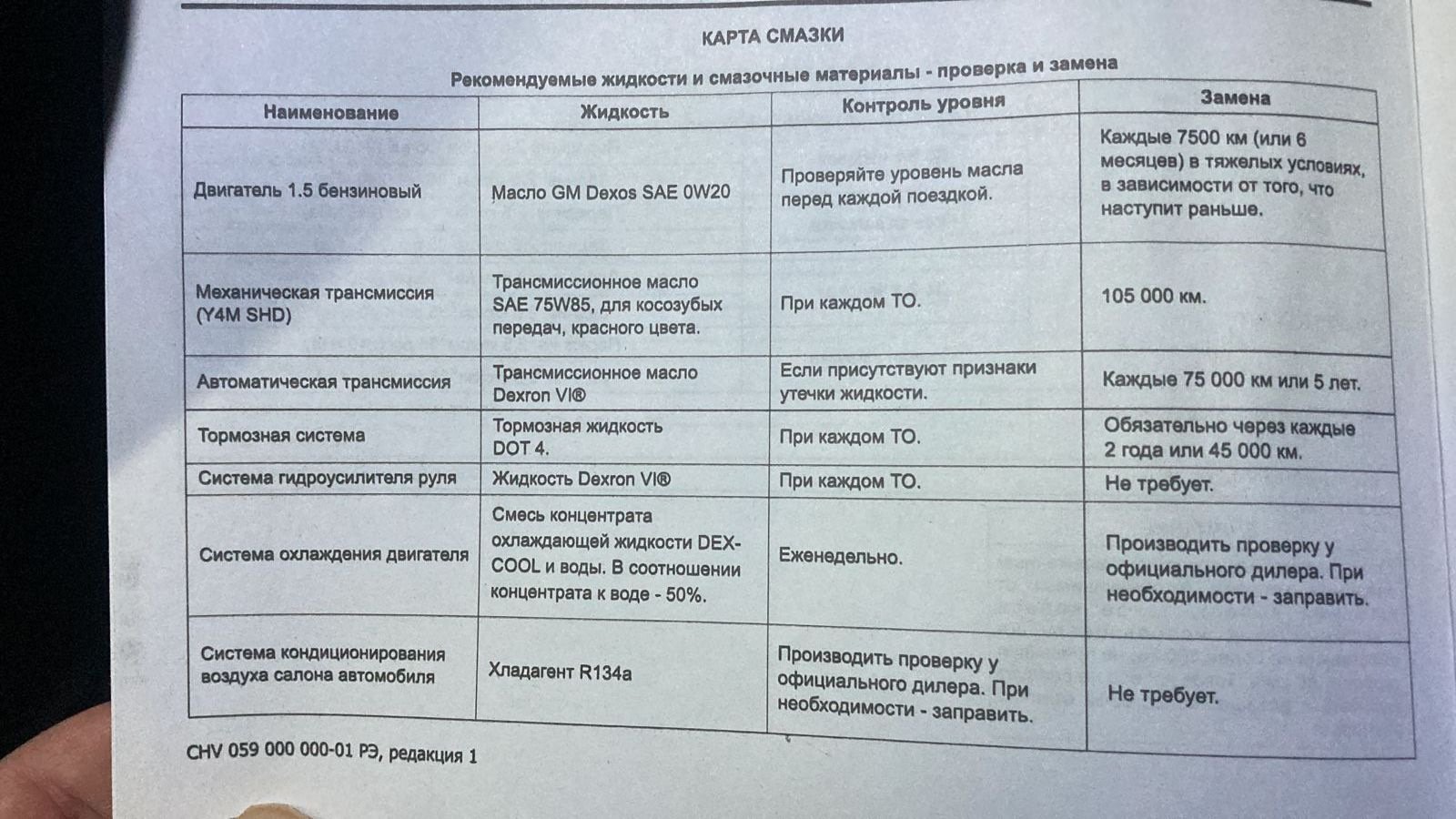

Ручная коробка передач Y4A/Y4M согласно оригинальным мануалам GM с 2009 по 2023г всегда использовала трансмиссионное масло 75W-85 GL-4 красного цвета для "helical gear" передач:
 GM# 19351859(10-4104) - (SOPUS) Shell XGP Manual transmission fluid 75W-85 GL-4 (93165290,88862472(10-4055)
 GM# 19351860 - Manual transmission fluid 75W-85 GL-4 (88862473)
В русском мануале 2021 в карте смазки написано так-же 75W-85 красного цвета для косозубых передач. Но при этом в разделе используемых материалов(стр.28) почему-то идет 75W-90 Total Transmission Dual 9 FE. Проводились какие-то совместные исследования с компанией Total доказавшие возможность использования или преимущества вязкости 75W-90 в коробках Y4A/Y4M ?
Изменено пользователем OFF-RoadSpirit

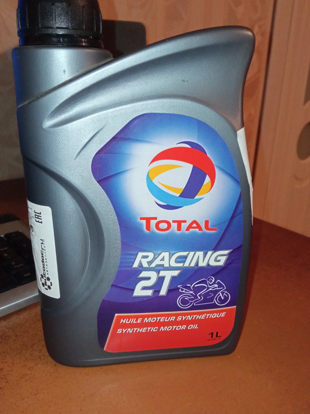

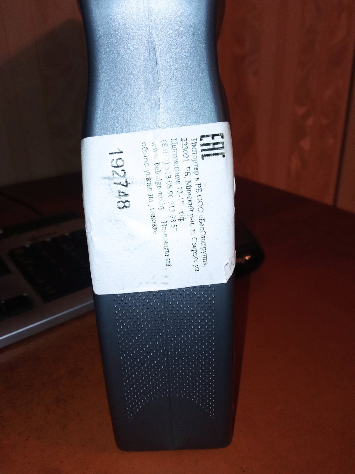

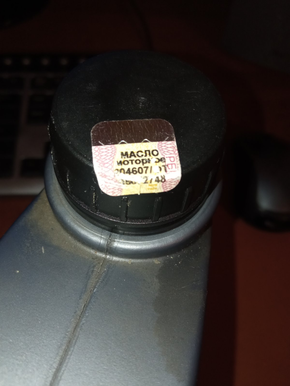

Total Vostok Добрый день. Подскажите, купил масло Racing 2t. Подскажите дату его производства и не подделка ли ? Фото прилагаю
15 часов назад, SergoQW сказал:
Добрый день! С данным вопросом обратитесь на нашу электронную почту info@total-russia.ru.
По случаю санкций установить приложение для проверки по QR коду не представляется возможным. Попробовал отправить на info@total-russia.ru фотографии QR кодов, получил стандартную отписку.
Благодарим Вас за обращение.
Подтвердить подлинность продукта может паспорт качества (сертификат анализа). Необходимо сверить номер на канистре и номер в паспорте качества, который находится у продавца, если они совпадают значит это оригинальное масло.
Паспорт качества (сертификат анализа) на продукт в соответствии с законодательством Российской Федерации должен быть предоставлен продавцом, просим Вас обратиться в торговую точку, в которой вы приобретали продукт, с целью предоставления данного документа.
Так же в новом дизайне канистры реализована проверка через мобильное приложение Total ACF.Воспользуйтесь QR кодом для установки приложения и действуйте по инструкции в самом приложении для проверки подлинности продукта.
Хорошего Вам дня!
