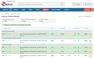

вас опять нет на emex или у вас сменилось сокращение? Как на exist заказать именно у вас, там так же несколько поставщиков? Изменено пользователем Hedonist

  20.09.2016 в 23:58, Hedonist сказал:
Добрый день, все товары Total, которые отмечены зеленым или розовым фоном (в наличии на центральном складе Exist или складе магазина) поставляются к нам исключительно от компании Тоталь Восток.

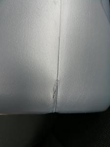

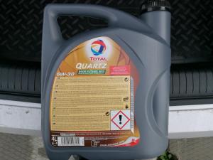

Добрый день! Вопрос к уважаемому представителю Тотал-Восток. Приобрел в одной торговой сети моторное масло марки Total Quartz 9000 Future NFC 5W30. Отдельные элементы изготовления канистры и место нанесения и расположение (не ровно) батч-кода, а также наличие облоя на торце канистры (фото 111239) вызывают сомнения в оригинальности. Не смотря на то, что данный магазин числится на официальном сайте Total-Восток в числе партнёров. Понятно, что точное заключение может дать только лабораторный анализ, тем не менее хотелось бы быть уверенным в том, что данный продукт имеет оригинальное происхождение хотя бы исходя из внешнего вида канистры и нанесённой маркировки, так как вы лучше знаете свою продукцию и можете распознать её отличие от контрафакта .
Фотографии канистры в запечатанном виде прилагаю.
К сожалению, технические проблемы пока не решены с Эмекс. По поводу Экзист, мы попросили наших партнёров вам ответить.
