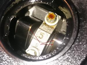

@FeAll, сегодня посмотрел... У меня все чистенько.
Кстати, на фото, случайно, не капля, достаточно, чистого масла? Вроде, на коррозию не совсем похожа?
Коррозия на кромках кулачков РВ.
А масло чистое за ок. 3600 км (2000 из них трасса), никто и не спорит...
Изменено пользователем FeAll
@FeAll, я это увидел.
До Тотала, все чисто было?
Хз, я проехал на нем 2900, пока чисто. Теперь, внимательней буду следить.
Спасибо, что предупредил.
Изменено пользователем bandana
На GMавто коррозия наблюдается (так показывает практика нашего форума) с нуля так что сильно не переживайте.
Можно ещё Карбонклинером брызнуть и ватной палочкой протереть, чтоб окончательно убедится, что это не лак.
  ModeratorSigma писал:
Хм-м-м, понятно, железка она ржавеет по-умолчанию. Тогда возникает вопрос о роли моторного масла в контроле коррозии.
Вот это Шелловское ".... обеспечивает непревзойденную защиту от износа, коррозии и образования отложений..."  что за этим реально стоит?
Почему у Тоталь защита от коррозии вообще не упоминается ?
@FeAll, на опелях не первый раз такое на кулачках. Это не зависит от масла. Таков состав распредвалов. Они ржавеют действительно.

Ясно.  Конденсат > ржа.  Принимаю. Но тогда вопрос: а от какой такой ИНОЙ ржавчины Шелл обязуется защищать  ДВС, если от ЭТОЙ не защитит?

@FeAll, да никак ты не защитишь, распредвал такой. Он более твердый как хороший нож, но ржавеет как гвоздь. Пары воды есть, тепло есть, перепады температур есть.

ну появилась ржа немного, что с этого? повторюсь еще раз, да и не я  один это писал: масло MC3 5W-30 льют во весь  спектр моторов КИА и Хёндей ПО ВСЕЙ СТРАНЕ!!! (бензин и дизель - не разбирая), а с недавних пор начали лить HKS G-310 5W30 - и все с этими моторами прекрасно, бегают по 200+ т.км и беды не знают.
думаете диллеры авто не сталкивались с ремонтами моторов? если бы было что-то не так, просто перешли бы на другой "дешевый" бренд.
