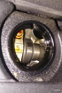

только что выложил горловину в соответствующую тему, ржавчины нет, но походу есть лак. Масло Total Quarts Ineo 5W30 интервал замены 10т.км. На анализы бы скинулся, но только по своему маслу :-)

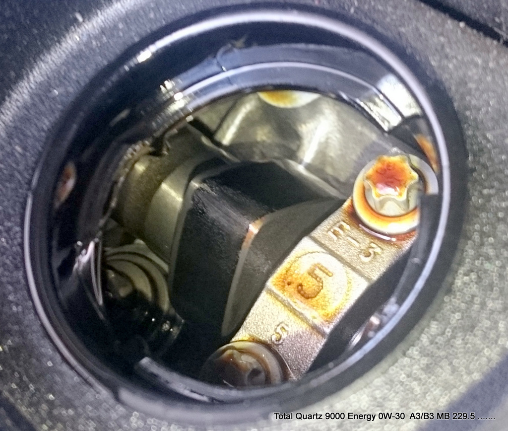

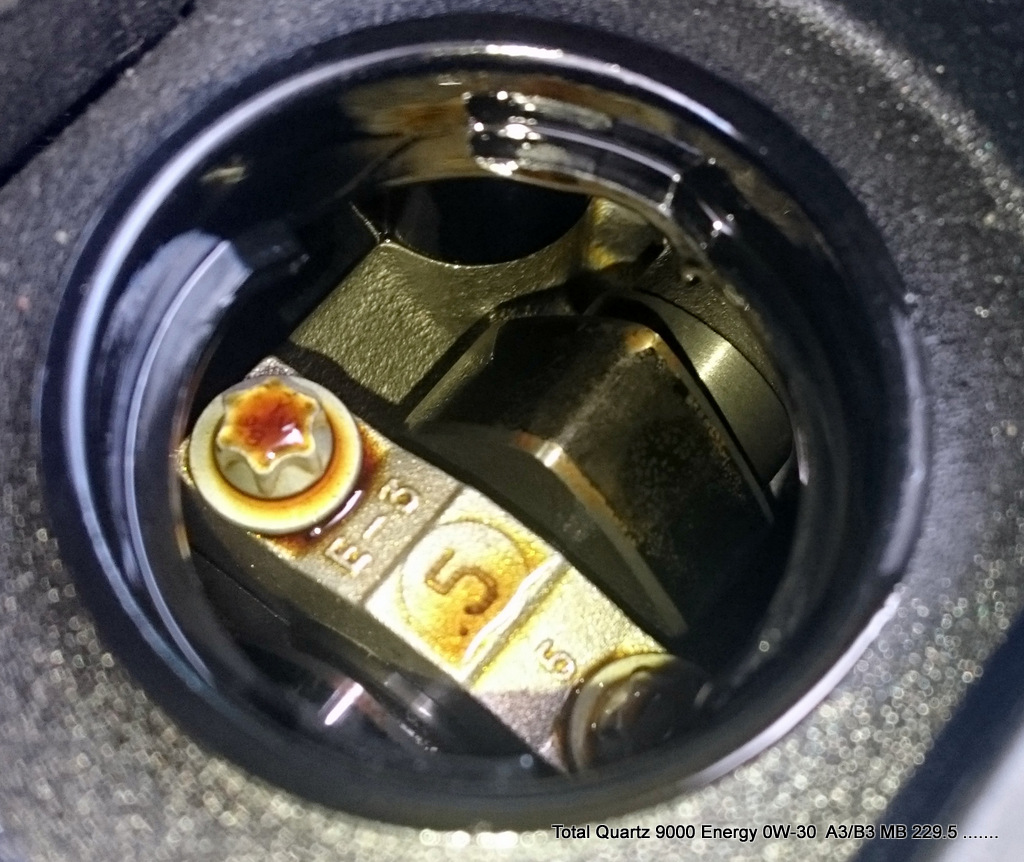

Продолжаем наблюдение.  Напомню (http://www.oil-club.ru/forum/topic/975-masla-total/?p=579819), что обнаружил ржавление распредвала в ванне с Total Quartz 9000 Energy 0W-30  A3|B4 MB 229.5....
Сам torcon меня успокаивал по этому поводу, но я продолжил наблюдение сквозь горловину:
Ржавеет, падла!!!!

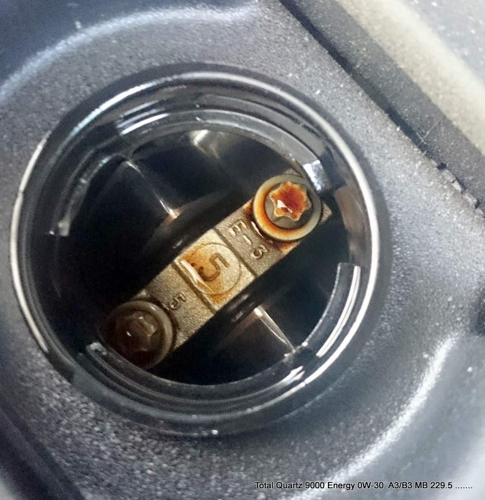

Итак, 153 моточаса 5150 км.
Изменено пользователем FeAll
сам торкон, ты тоже уже давно сам :) Ну ржавеет и черт с ним, у тебя же он в постоянной эксплуатации а не в гараже стоит влажном. Масло ты меняешь. На век распредвала хватит... Такой материал просто.
Можно конечно немного сойти с ума и сдать несколько масел на коррозию стальной пластины, выбрать лучшее и лить. Но это такое извращенное извращение...  :ap:
В спецификации у него щелочное 8.8, а в требованиях MB-Approval 229.5 должно быть не менее 10. Спеки старые или что?
на erwine в списке 502/505 его вообще нет, на канистре получается пишут соответствие?
Итак, после некоторого пробега на Dexos 2 (GM Европа) 5W-30 обнаружил, что ржавчины больше нет
Правда лето за спиной. Будем наблюдать как у  D2 с этом делом будет обстоять...
Сравним с Тоталем 0W-30 в одних условьях, тасказать.
