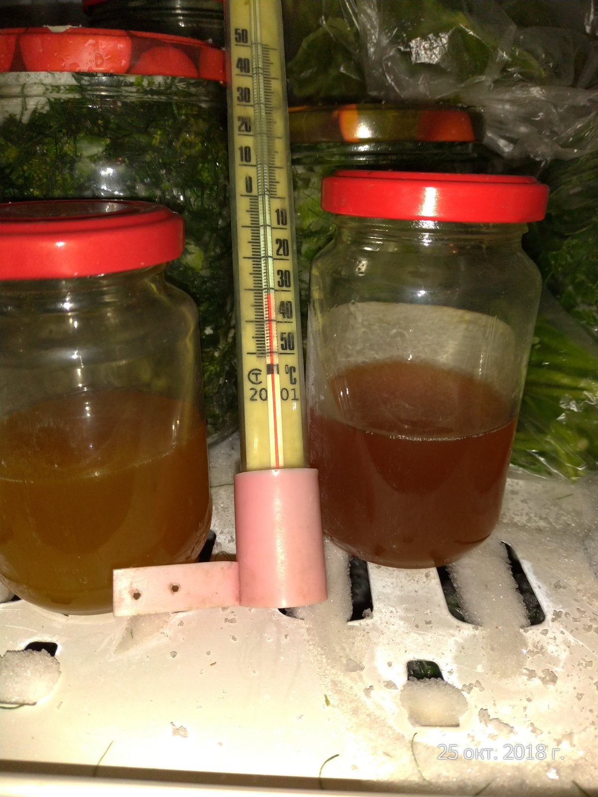

Замораживал Energy 9000 0W-30 (разлив июнь 2018 Бельгия) сутки при -31. Масло помутнело средне, перетекало не плохо. В сравнении Rubia 9900 (разлив февраль 2018) перетекало хуже и полностью мутное. Слева Rubia 9900, справа Energy 9000 0W-30.
