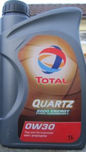

Вот я забрал свои 7 литров Total Quartz 9000 Energy 0W-30, по привлекательной цене $45 за 5 литровую банку.
Как и замечалось тут, столкнулся с разной упаковкой.
И похоже мне не совсем повезло.
Фотки прилагаю.
На банке нет надписи Fuel Economy.
И указано Synthetic Technology.
Канистра выплавлена 9 месяца 2013 года.
Принтерный код производства читается...дата указана 30/10/2013...не свежак, но если верить Палычу, синтетика таки.post-6604-0-80479400-1408042476_thumb.jpg
С литрушками печалька.
На наклейке надпись Fuel Economy.
И соблазнительная надпись 100% Synthetic.
Принтерный код на банке нанесен в таком месте, что в коробке от трения затирается, по этой причине трудночитаем.post-6604-0-94566200-1408042497_thumb.jpg
Можно только понять, что структура кода иная чем на 5ти литровиках.
Сама банка выплавлена в 10том месяце аж 2012 года.
Ну и судя по всем, масло тоже 12 года...
То что масло не свежее, несколько меня расстроило (хотя раньше я никогда не забивал голову датой производства, а тут начитался про кряк до...пао после :wacko: )

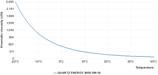

Наткнулся на вязкостно-температурную кривую Энерджи 0в30. Показательно, насколько вязкость при минусовых температурах отличается от вязкости при рабочей температуре. При -20 в 200 раз!
Изменено пользователем tabachka
@tabachka, при том что там еще не 100С а 40С :) То есть не самая рабочая :)
Общая картинка становится все больше удручающей...
А я хотел его на зиму залить, и что теперь лить...?
Изменено пользователем Probolic
