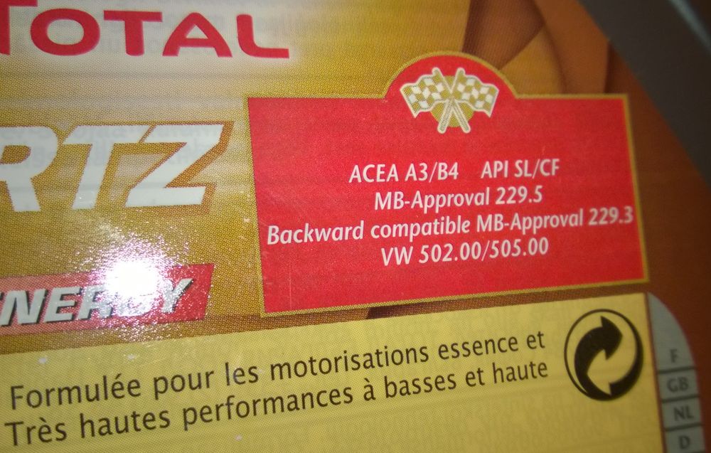

Я лично получал удовольствие вот от этого:
Тут и 100% ситнетика, и Палыч говорит ПАО ЭСТЕРЫ, и МB 229.5, но главное тихо и мягко работает.
Разницу видите?
Изменено пользователем FeAll
, у тебя новая рецептура. У меня литрушка вот с такой этикеткой(Fuel Economy) и датой 13.04.2013(11313- на канистре).
А цвет масла вот такой. Совсем никак у тебя.
  01.11.2014 в 05:26, Probolic сказал:
Вроде MB 229.5 у них у обоих.
Верно, общибся.
Но я думаю этот кряковый клон от Total и есть то самое Elf 900 Evolution FT 0W-30, ну или наоборот..
  01.11.2014 в 05:52, igork сказал:
Сколрее у него старая рецептура, а у вас новая....
Это 2 разных продукта, у Fuel Economy ACEA A5/B5 - но при этом горячая вязкость 12. Пограничный продукт. Залил его в XC90. Действительно тихо и мягко! Брал оба масла параллельно, оба производства лето 2014.
Изменено пользователем Flamie
  01.11.2014 в 09:23, Flamie сказал:
Неверно. Quartz 9000 Energy Fuel Economy 0W-30 тоже A3/B4 SL MB 229.5..... В том то и беда что их практически неавозможно отличить при заказе если не видеть этикетки...
Это 2 разных продукта, у Fuel Economy ACEA A5/B5...
Ты не прав. У "Fuel Economy" тоже А3/B4.
Масло имеющее A5/B5 называется "TOTAL QUARTZ 9000 0W-30", т.е. без слова "Energy" и без слов "Fuel Economy".
Изменено пользователем igork
