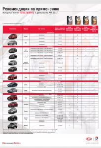

Подскажите, Дилер льёт это масло в KIA Soul бензиновый GDI, хотя в инструкции написано лить ACEA A5. Тут С3 - подойдёт или лучше не надо ?
Вам в тему по подбору масла http://www.oil-club.ru/forum/topic/5798-maslo-dlya-hyundaikia-dvigateli-gamma-16/page-970.
Считаю АСЕА А5 предпочтительней будет. Готовый продукт для киа TOTAL QUARTZ 9000 ENERGY HKS G-310
спасибо
С дилерами беда. Уже во втором центре предложили в мотор KIA Soul T-GDI (турбированный, 204 л.с) залить это масло. Хотя по рекомендации от KIA 2017 года, надо заливать А5
Изменено пользователем Otto
В 24.01.2018 в 09:02, Otto сказал:
Им одну бочку на все модели привезли, вот они и льют.....им пофиг.....

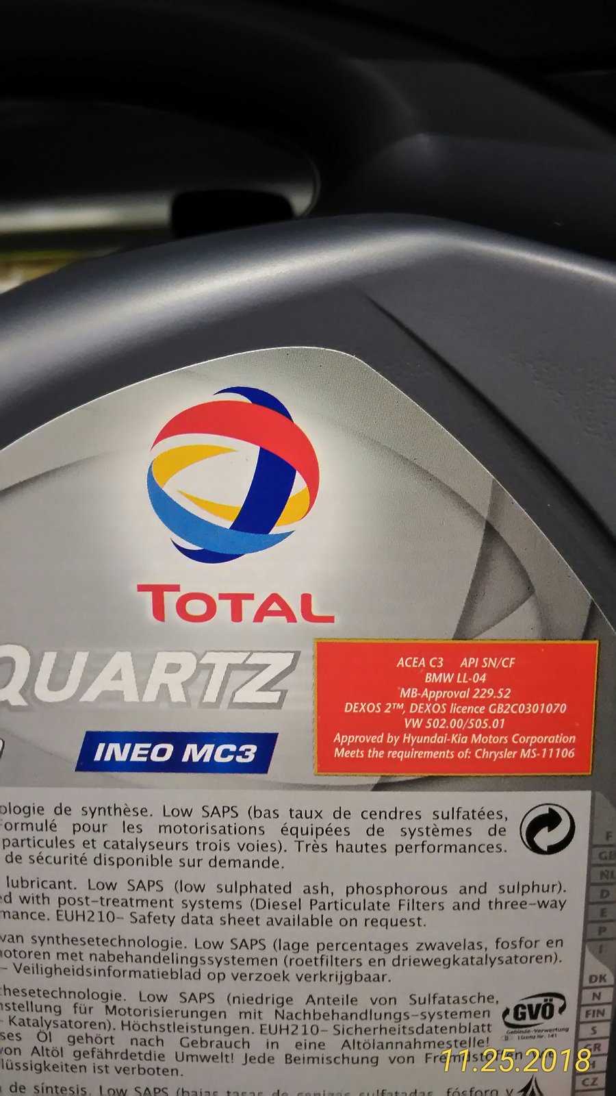

Всем здравствуйте! Форумчане, подскажите по этому маслу, все таки есть у него допуск 502/505 или нет? На просторах инета проскакивает информация, что данный допуск убрали с этого масла. Однако, в моем городе продаются канистры с этим допуском. В чем подвох?
Aleks81
Видимо партия очень старая. И дексоса сейчас нет вроде. Посмотрите дату производства.
Допууски актуальные можно у них на сайте посмотреть.
