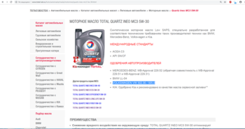

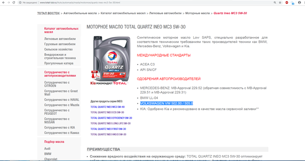

Видимо партия очень старая. И дексоса сейчас нет вроде. Посмотрите дату производства.
Допууски актуальные можно у них на сайте посмотреть.
Дата производства на канистре 30/03/18. На сайте допуск так же присутствует. Но в подборе по авто его не выдает как вариант для залива, хотя в описании самого масла оно очень подходит для турбированых бензиновых двигателей с непосредственным впрыском.
Пожалуй напишу представителю Total. Кто как не они должны знать.
Изменено пользователем Aleks81
В 27.11.2018 в 16:19, Aleks81 сказал:
Всю самую свежую информацию смотрите непосредственно на сайтах производителя (зарубежных), а не оф.предов в России.
Например на сайте
https://www.lubricants.total.com/
Вы найдете документ (дата 11 месяц 2018 года)
http://www.lubs-products-database.total.com/gallery/ORIGINALS/visuels/33500/33889
Также можно поднять допуски VW
В общем, больше нет у этого масла допуска VW502.00/505.01, в сентябре уже не было.
P.S. Вот российский сайт, техническая документация от 03.2015 года
http://www.total-lub.ru/Auto/automasla/masla/motornoe/quartz-ineo-mc3-5w-30.html
http://www4.total.fr/Europe/Vostok/PDF/TOTAL_QUARTZ_INEO_MC3_5W-30.pdf
