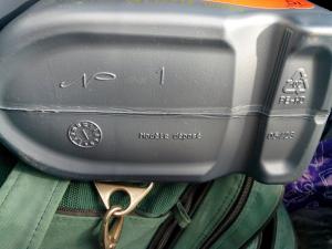

Купил 2 канистры масла
Total Quartz ENERGY HKS G-310 5W-30 по цене 1620 за 5 л. На форуме автопроизв. такая низкая цена вызвала вопросы и предположения в фальсификате. Есть-ли какой-либо способ определить подлинность масла по нанесенной на канистру инфе?
P.S. Сертификат соответствия с синей печатью у фирмы-продавца взял.post-9838-0-52735400-1428496135_thumb.jpg

Покажите пжл. донышко канистры.
Кстати, цена вполне адекватная.
  08.04.2015 в 12:46, UrAnMoR сказал:
как-то так...

  08.04.2015 в 13:29, Леха1709 сказал:
post-9838-0-48245700-1428499721_thumb.jpg...
Код фасовщика масла - бельгийский,
канистра - французская,
дата изготовления канистры и розлива в неё масла - увязаны между собой,
цена масла - адекватная.
Показанное и озвученное не дают повода для беспокойства.
Заморозка пробы масла в морозилке может снять другие подозрения в оригинальности этого масла, позиционируемого Total как масло перыой заливки для КIA/Hyundai/
