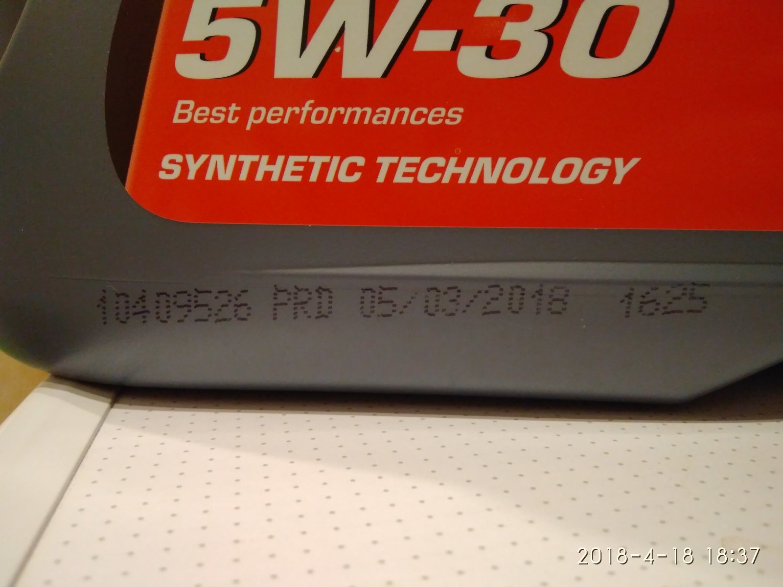

Есть какие либо обозначения где произведено масло?
и какое предпочтительней?
  19.04.2018 в 09:26, flost сказал:
Написано же- в Корее, у меня такое же.
Раскрыть
Ничего подобного либо Бельгия, либо Франция по хорошему должно быть написано так: Made in E. C.
С 2018 года могут быть приятные новости ;) по стране производства.
Kalinidos
Как определить? Вообще не забивайте себе голову все масла 4-5л. Бельгия - Франция они одинаковы.
Ищите официального поставщика например "автодок" и берите, если есть сомнения запросите паспорт качества на масло у продавца
  19.04.2018 в 10:56, Alex575 сказал:
Раскрыть
Да какая разница? Внутри то всё равно корейский кряк...
