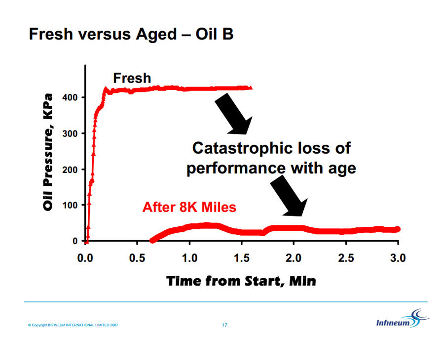

  05.05.2018 в 12:42, Вадим_69 сказал:
Тут скорее проблемы с низкокачественным полимерным загустителем, который обычно используют в дешёвых маслах. С сильным пробегом происходит деструкция этого загустителя, что кардинально ухудшает текучесть на сильном морозе.
Раскрыть
Похоже на путаницу. Из-за деструкции модификатора вязкости падает вязкость. А текучесть на морозе улучшается депрессорами. Или таки нет?

  19.05.2018 в 13:55, Вадим_69 сказал:
1. Мизер - это сколько? Или считаете, что тут база вязче, чем 6 cSt?
2. Низкокачественный не потому, что масло дешёвое, а потому что допусков нет НИКАКИХ. Только ACEA A5 не понятно какого года... Или есть убеждённость в желании Тоталя удорожать себестоимость продукта за счёт не самых дешёвых компонентов масла, если в этом нет никакой нужды? Вроде ещё не социализм :D Пишите дальше...
А если "побегавшее" масло колом станет в сильные морозы, то это, безусловно, подделка :D
Раскрыть

  19.05.2018 в 14:26, HTR сказал:
Если есть пруфы про  низкокачественный полимерный загуститель и слабую базу - выкладывайте. Нету, значит ваши фантазии.
Раскрыть
Точно так же, как и нету ваших пруфов про качественный полимерный загуститель и крепкую базу... ;)
Я вот опираюсь на факты форумчан и на исследования Infineum. Ну и на вот эту тему немного. На что вы - ХЗ :pardon:

У меня данный Тотал HKS наоборот от работы в двигателе становится ещё более текучий, нежели свежий. После второй зимы уже до срока замены а апреле делаю освежение имеющегося в картере масла, на 1-1,5л свежим, отсасываю шприцом. Отсасывается как вода (писал не раз уже), и оставляю 200г на посмотреть поведение отработки. Так вот морозится до -28С (есть такая морозилка в пользовании) превосходно, текучесть не сравнимо выше, чем у свежего, течёт ничуть не хуже свежего Тотал NFC, Elf SXR 900, Idemitsy Zepro 5-30. То ли это разжижение топливом, то ли что-то другое, но текучесть удивительно повышается.
А у GOТа явно какая-то хрень не здоровая произошла с маслом, оно при жесткой сработке в гуталин за 5 тыс. не должно превращаться, скорее наоборот разжижается в водичку. Я отсос масла делаю где-то на пробеге около 3,5-4 тыс.км и м/ч около 140-150.;)
VV"351 Так особенно после зимы в масле плещется сколько то топлива (послезимние анализы отработок у всех кажут топливо/падение вязкости). Масло разжижается вот и течёт веселее.
