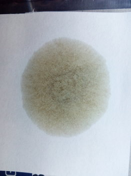

А теперь капельная проба этого масла, сушилась сутки, сделана позавчера.
Что теперь скажете?
Изменено пользователем Pulser
  28.06.2018 в 10:13, Pulser сказал:
Что теперь скажете?
Раскрыть
По капельке вроде ещё не сдохло, можно продолжать кататься. А вот с чего оно золу по движку мечет - вот это загадка, которую мы тут хотим разгадать.;)

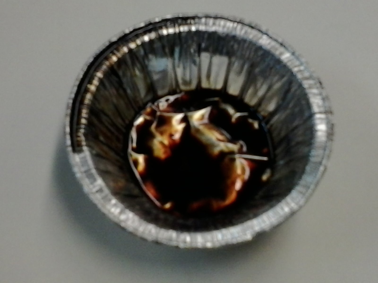

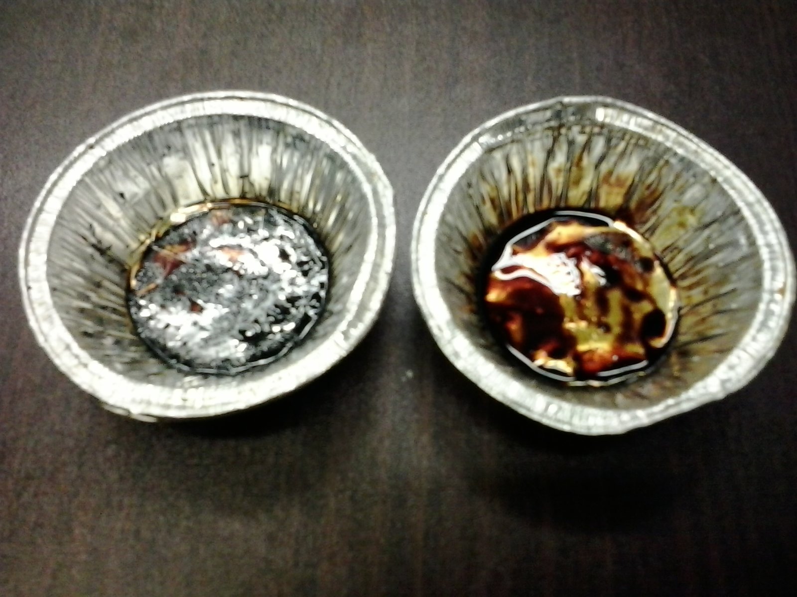

В общем, вчерась в который уже раз зажарил/выпарил сабжевый Тотал HKS 5W-30. В две разных тары залил грамм по 10-15 испытуемого чистенького масла и поставил томиться на арматуру трубопровода с температурой +265С. Отстояли они с 20ч30мин. до 2ч30мин., т.е. порядка 6 часов. Дымили слегка, особенно в начальной стадии разогрева, после пыл по-утих. В итоге, из открытой корзинки из металлофольги масло всё испарилось, в баночке не совсем, ещё перетекало немного.
Как видим по фото,  остаток от испарившихся всего-то 10г масла вроде бы не малый.:shok: Очень даже вполне логично можно допустить, что на горяченных поверхностях поршней оно способно оставлять такие же следы, если брать в расчёт не слишком 5-ти бальную работу маслосъёмных колец, которые не снимают в требуемом объёме масло со стенок цилиндра. Такую их работу можно начинать допускать уже с более-менее пробега (от 40 тыс.км применительно к нашим двигателям). По фото поршней Val_Kaz мы видим, как кромка поршня укрыта прочным толстым слоем нагара, может даже похоже на маслянистый нагар, в отличии от средней части поршня, где он с лёгкостью даже царапается штырем для промера уровня усадки поршня для эндоскопии.
Для сравнения по остатку после выпарки масла даю фоту 2-ух корзинок, когда для сравнения делал опыт с Тотал HKS 5W-30 и Idemitsy Zepro Touring 5W-30, как видно наглядно, масло API SN, ILSAC GF-5 ни хренаси после себя в таре не оставило!
Делаем робкий не однозначный вывод по Тотал HKS 5W-30  - может с лёгкостью в ЦПГ проблемных корейских ДВС подкидывать масла на поршня, усугубляя нагар в камере сгорания, тем самым ухудшая теплоотвод и приближая проблему образования задиров от перегревов поршневой. Вот такие имеются соображения. Приступаем к прениям, дорогие автовладельцы корейского автопрома.;)
