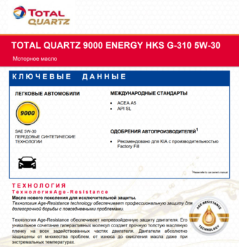

Ну и зная ответственность тотал в присвоении допусков и этикеток - опечатка явная
Документация недавно изменилась.
Изменено пользователем Kuroneko
Kuroneko
Значит незря тест скоро будет.
А индекс вязкости такой вообще реально?
