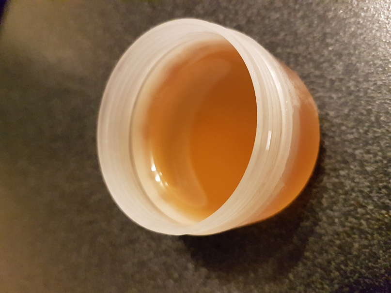

Заморозил масло.
Жидкое при комнатной температуре:
Сутки при -20. Консистенция весьма жидкого меда.
Сутки при -32.  Консистенция густая. Масло переплывает по банке медленно.

  08.09.2017 в 18:26, hellrizerjrs сказал:
Заморозил масло
Я тоже морозил данное масло, мне его текучесть не понравилась, в зиму я его не лью, только в летний период, это первое, второе - фотографиями подтверждается, что в данном масле в базе присутствует ПАО, причем в меньшей степени...
Если машина ночует на улице и зимой будешь ее эксплуатировать, я бы тебе порекомендовал на зиму другое масло, я в зиму буду лить Eurol Super Lite Arctic 5W-30, но это всего лишь мое личное мнение и опыт эксплуатации авто в прошедшую зиму...
х.з. прошлой зимой в -30 заводился.
С трудом, но вполне себе.
