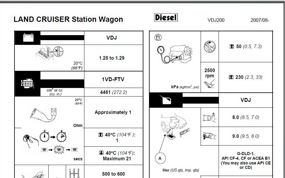

Парни прокомментируйте  диалог на одном из форумов:
«Мой вопрос: Хочу попробовать масло TOTAL RUBIA TIR 9900 FE 5W-30 в Тойоту Ланд Крузер 200, двигатель дизельный. Смущает в указанном масле то, что оно предназначено для грузовых автомобилей. Что можете сказать по моему вопросу.
Ответ Total Vostok: Добрый день! Продукт 9900 не предназначен для применения в легковых автомобилях, т.к состав пакета присадок адаптирован именно под применения в грузовой технике. Соответственно, заливка в легковые автомобили может привести к определенному воздействию на элементы уплотнений.»
Два вопроса:  Первый об  уплотнениях, похоже на бред, но ответ от официалов, просто так не отмахнёшься и второй, все таки можно это масло использовать ,в «гражданских дизелях»  А3В4 и С4 без DPF и ЕГР или нет? Если нежелательно  тогда почему, каковы последствия?
@HiMega, Простой ответ простого манагера - ничего странного и необычного в нём нет. Именно отмахиваться от таких и нужно. "Определённое воздействие на уплотнения" mzfc :D И с чего Вы решили что в дизельный ЛК 200 идёт а3/в4? Туда А5/В5 заводом изначально предписано. Изменено пользователем lzsound
  11.12.2017 в 14:48, HiMega сказал:
Да, оно действительно может воздействовать на уплотнения, но только в лучшую сторону так как в масле присутствуют эстеры. Состав пакета присадок стандартный, как у всех других масел, легкомоторных и грузовых. Единственное- можно сказать что он адаптирован под дизель больше нежели чем под бензин и то это всего лишь уточнение. Его можно использовать без особого вреда даже там где есть.
Видимо, человек из Тоталя забыл включить мозги и ответил по методичке.  :crazy:
Данный вопрос я задавал на нашем форуме представителю Тотал, а так же задал такой вопрос, чем кардинально отличается дизельный ДВС, который у меня стоит на Крузаке 200 (1VD), от грузового ДВС - ответа и разъяснений так же не получил, а еще задал и другой вопрос - а для "легкового" дизельного ДВС необходимо использовать другое дизельное топливо (солярку), чем для "грузового" ДВС, тоже ответа не получил...
  11.12.2017 в 15:59, lzsound сказал:
Раскрыть
И с чего ты решил, что в дизельный Крузак 200 (1VD) нельзя лить В3,В4?
А какое HTHS у нашего масла ?
Изменено пользователем РыжикнеПыжик
Кто в курсе)))) Просто не могу найти что то, уже совсем головушка  закипела.
@ValeRus,Ну это далеко не японский Букварь, а потуги наших "импортёров - представителей".
Вот смотри как выглядит настоящий "Букварь".
