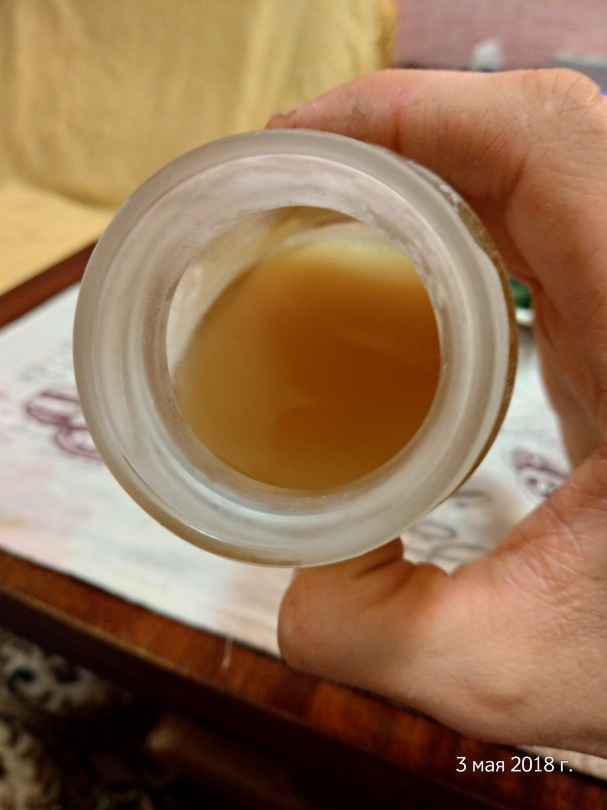

Замораживал масло при -27 16 часов. Честно говоря не понравилась текучесть, перетекает как мед средней густоты. Цвет при заморозке напоминает hks 310. Думаю его использовать не имеет смысла ниже -30.
Масло оказалось тише, чем макслайф 5w30 a3, мотор вообще стих. Если на макслайфе на оборотах слышал низкий тембр движка, то на этом масле, при таких же оборотах в районе 3 тыс, движка практически не слышу. Масло понравилось, буду наблюдать. По расходу, субъективно, так же.
  08.05.2018 в 08:25, Lumina сказал:
Раскрыть
5w об этом как бы прямо говорит!
Замораживал масло при -27 16 часов. Честно говоря не понравилась текучесть, думаю его использовать не имеет смысла ниже -30.
Раскрыть
Я тоже морозил, тоже текучесть не понравилась, поэтому в зиму не лил, а вот на летний (теплый) период года очень хорошее...
