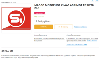

  24.07.2020 в 09:11, Палыч314 сказал:
Есть ещё один клон - CLAAS Agrimot Syntec FE 5w-30 и у него есть API SM.
Раскрыть
Золото ,а не масло... Судя по названию это масло тоже для строительной и сельхозтехники.
Изменено пользователем Optovik
Optovik, есть более доступный по цене вариант - TRACTAGRI T4R FE 5w-30, но API SM у него официально нет.
