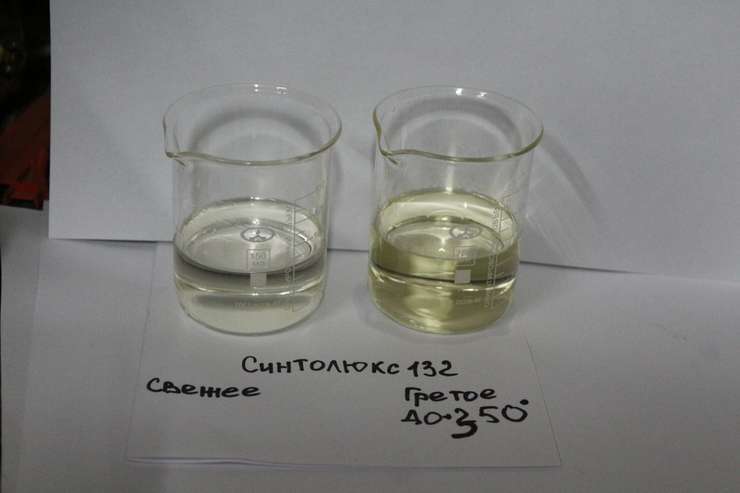

  23.08.2016 в 05:52, Пенсионер24 сказал:
Решил проверить синтолюкс-132 который прислали мне с форума..
на вспышку в открытом тигле.. и нагреть эти эстеры до..  +250гр.
и посмотреть визуально..  темнеют эстеры или нет..
нагрел.. и проверил вспышку..  +242гр.
нагрел до..  +250гр.  =  не потемнели.. ((фото прикладываю..
РС. У меня вот так..  :unknw:
а, т.е. чтоб эстеры потемнели, нужно дольше нагретыми выдерживать?
  23.08.2016 в 08:45, espes сказал:
Из нашего опыта - эстеры начинают темнеть ближе к 300гр. Нагревали до 350гр. - синтолюкс стал карамельного цвета (примерно как некоторые свежие масла). Фото, к сожалению, не делали.
  23.08.2016 в 11:19, Carbonfox сказал:
Оо... как раз актуально для N-серии ДВС))
Вот и у нас такой же результат был. Через примерно 40 минут нагрева оно становилось карамельным.

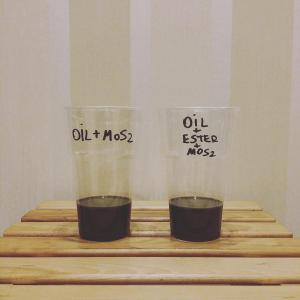

Здравствуйте, мои маленькие любители алхимии!
На фото видно 2 коктейля, обозначения имеются. У одно из форумчан с другого ресурса оный MoS2 выпал в осадок... хм, подумал я.... в итоге сразу предположил, что масло было с полиальфалиефинами... я же пользую кряк и эстеры...
Поглядим, что будет. Фото буду делать раз в 1-2 дня. Пока смеси стояли 12 часов, расслоения не наблюдалось.
