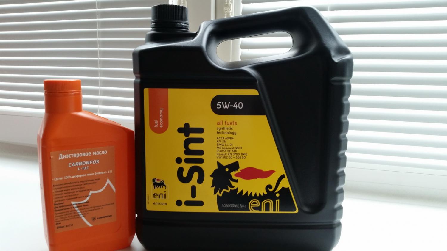

Залил 0.5 на 5.7 литра заправочного объема масла.
и как чего?
Смотрю банка фирменная, откуда она?
и как чего?
Привет, карбонофоксики прислали)) там мерная шкала. В принципе норм тара.
