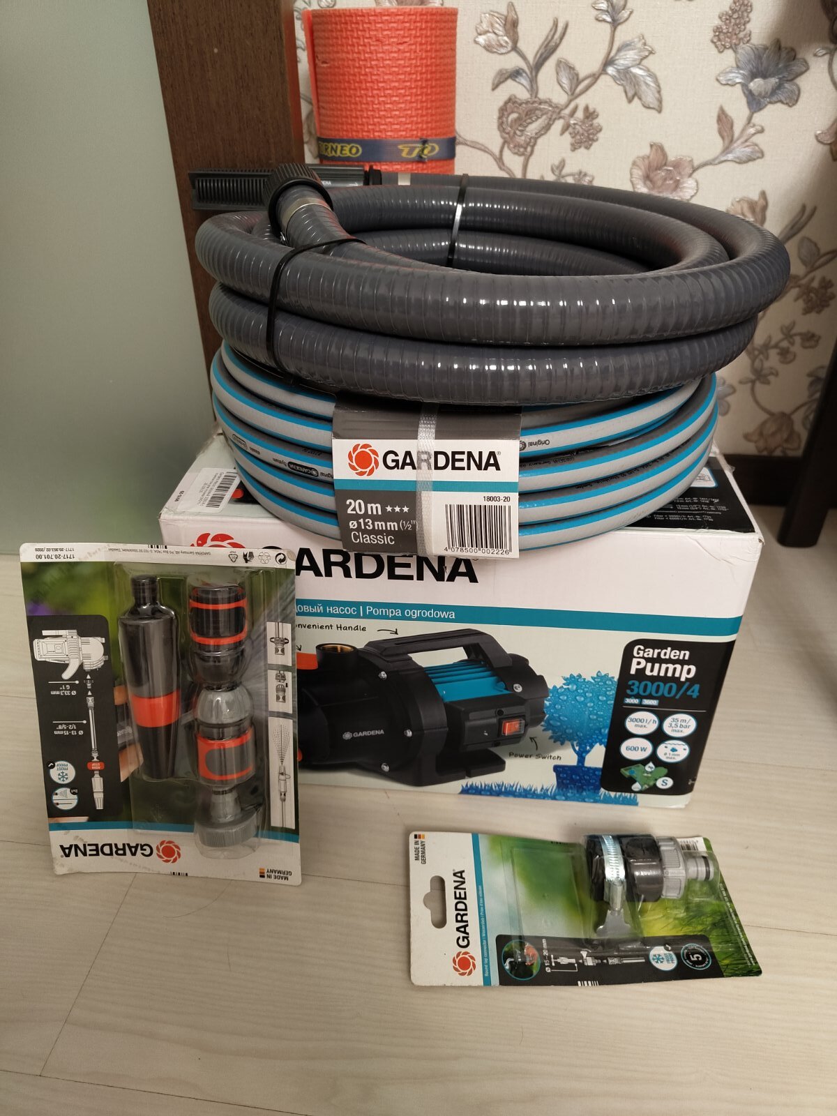

12.04.2024 в 23:26, Gnome сказал:
Я наконец обзавёлся оборудованием для облегчения полива.
Gardena полный комплект для полива из бочки, у меня куб железный. Не терпится попробовать.
Сегодня был пробный запуск. Я не ожидал такой тишины насоса! Восторг. Бьёт на 15 метров легко, а это самый слабый насос в серии gardena. Все резьбовые соединения как у насоса так и у комплектухи смазаны. Я очень доволен.
