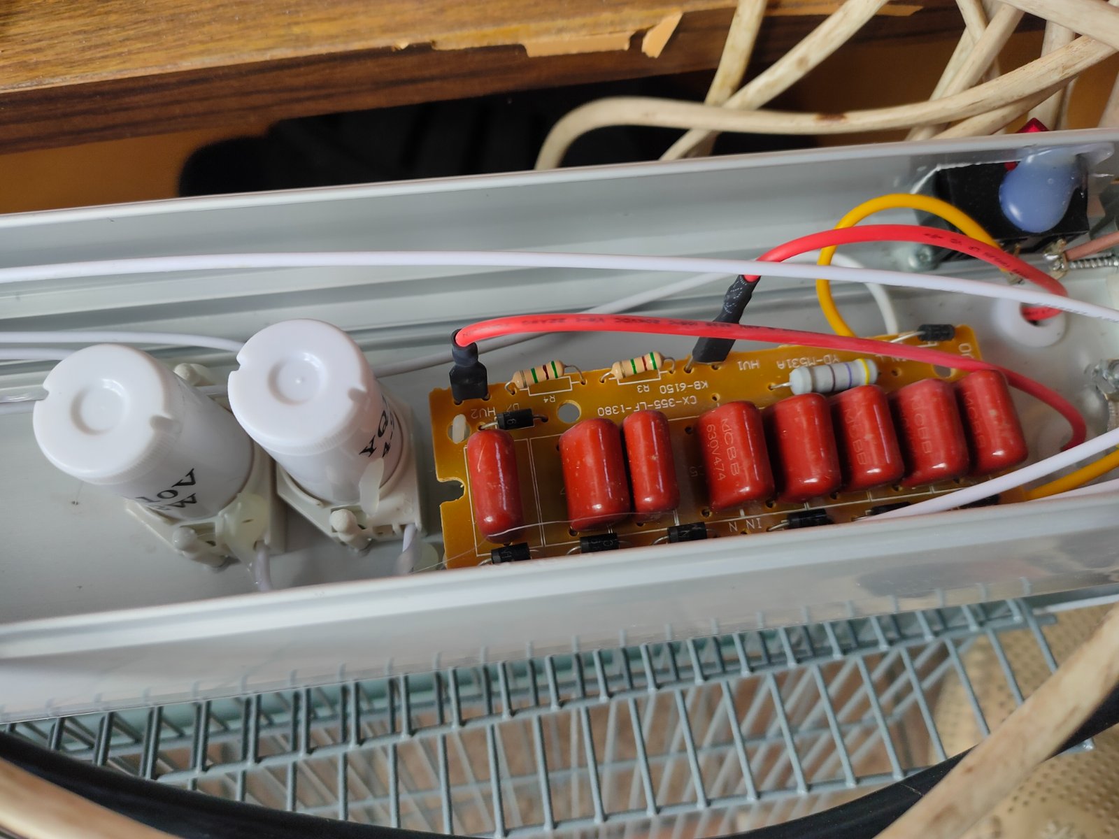

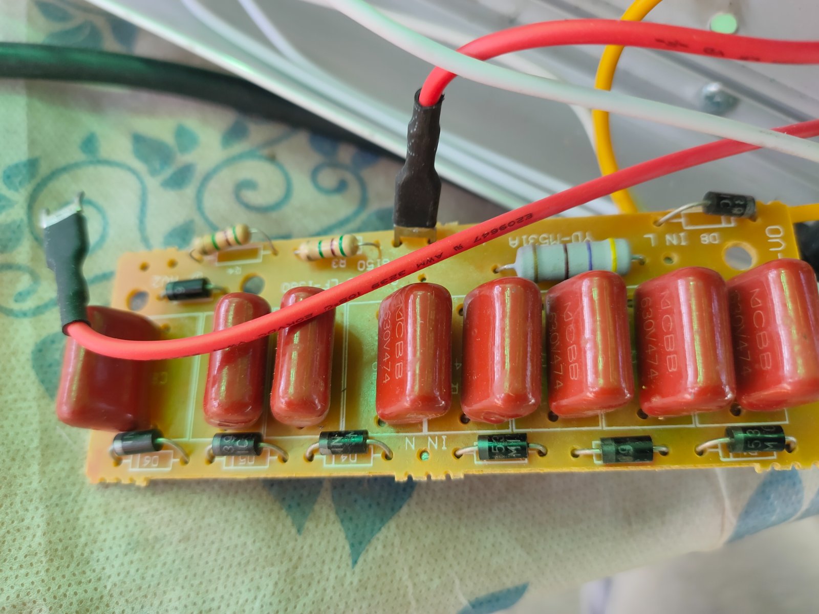

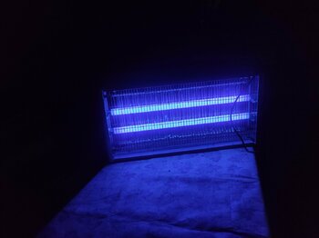

23.05.2024 в 09:46, Евген48 сказал:
Досталась на халяву вот такая штука, ну и решил проверить, оставлял включ. с вечера в ночь, в принципе работает, надо только места дислокации менять.
Крч, через неделю работы, девайс отказался жарить крылатых, лампы горят, а разряда нет, гугление привело к распространенной проблеме сгоревших диодов. Вскрытие показало, что девайс собран на коленке, правда непонятно чьей, ну, не важно. По факту, 4 диода в помойку, купили более мощные, всё норм, сегодня всю ночь кошмарил насекомых.
8 часов назад, Евген48 сказал:
Так то ВВ умножитель, надёжный как АКМ,
PS надо смотреть что на плечо и ставить обратное U с запасом.
В своё время, для себя собирал люстру Чижевского, прикольная вещь ...
39 минут назад, Aleksszlat сказал:
Это если на нормальных "запчастях" собран.

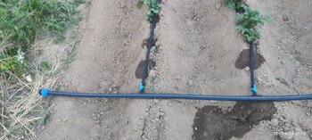

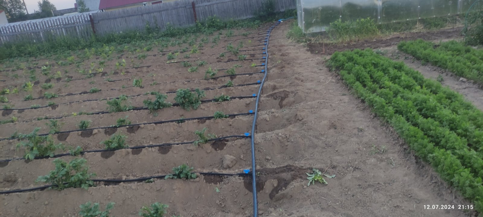

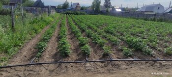

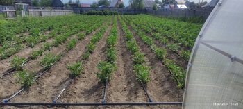

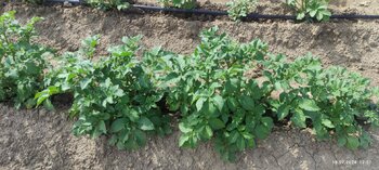

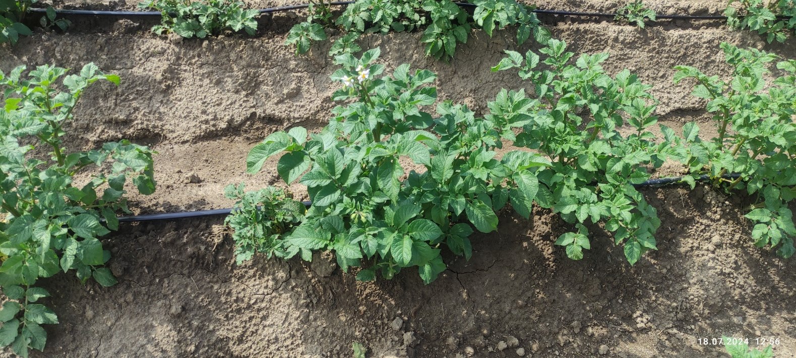

Картофель посадил поздно - 03 июня (27 мая был снег). После окучивания неделю назад, картофель дружно пошел в рост, готовится у массовому цветению. Для минимизации потерь урожая прокинул капельный полив.
Изменено пользователем rodof
6 минут назад, rodof сказал:

1 час назад, rodof сказал:
Немало так засадили.

2 часа назад, Gnome сказал:
10 соток примерно.
