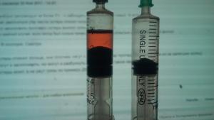

Видишь, два шприца. Один пустой, а в другом эстеры. Неделя и вот как разбухла манжета поршня.
  30.11.2017 в 14:57, Fjhhb сказал:
Так в шприцах резина не маслобензостойкая!
  30.11.2017 в 16:39, Sander33 сказал:
Да. Но и масло-бензостойкая ведёт себя также. Конечно, в разы не разбухает, но делается эластичнее и чуть пышнее.
Ребята-ж замачивали здесь.
  30.11.2017 в 16:41, Fjhhb сказал:
Я это и хотел сказать, что в шприцах уж больно сильно набухла.
