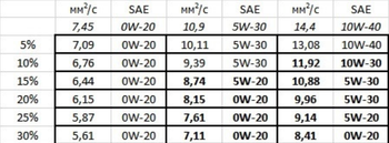

Добрый день. Хочу поделится опытом использования L132 и также нужен совет.
Мицубиси с мотором 6G72 бензин, 20 лет, пробег неясен. Подъедал масло примерно 1 л на 5 т.км пробега. Немного подтекала прокладка снизу поддона картера, скорее потела.
Залил масло Mannol molibden benzin 10-40 и 10% L132. Прошло 2 замены масла в такой конфигурации, через каждые 5 т.км.
Улучшения: жор уменьшился приблизительно до 400 мл на 5 т.км, прокладка практически потеть перестала.
Что хотел спросить у сообщества:
На зиму надо наверное 5-30. Можно ли в это масло (Mannol molibden benzin 10-40) добавить 20% L132 и таким образом получить необходимую вязкость 5-30? Или многовато именно для этого масла?
Спасибо.

  07.10.2019 в 19:16, bigBen сказал:
На зиму надо наверное 5-30. Можно ли в это масло (Mannol molibden benzin 10-40) добавить 20% L132? Или многовато?
Раскрыть
Многовато, при спокойной езде надо 5w30 a3/b4 желательно с допуском 229.5 + 5-10% L132. И в зиму сократить интервал.

  07.10.2019 в 19:47, paha_mch сказал:

  07.10.2019 в 19:25, Дюпелёк сказал:
не более 10 процентов от объема заливки
Раскрыть
А как же табличка в шапке темы? Она говорит, что можно до 30% вроде. Нет?

  07.10.2019 в 20:21, bigBen сказал:
10-40 + 20% L 132 я надеюсь и будет 5-30. Разве нет? Масло менять не хочу. От добра добра не ищут.
Раскрыть
при добавлении 10%L132 вы уже из 10w40 сделали 5w30 с вязкостью при 100С=11.5, при добавлении 20% вы подходите к 0w20 , хотите? пожалуйста, вам никто не мешает.
  07.10.2019 в 20:37, paha_mch сказал:
Раскрыть
А как же табличка в шапке? Она говорит, что 10% в 10-40 = 10-30. Проясните пожалуйста.
  07.10.2019 в 20:42, bigBen сказал:
Раскрыть
на первой странице этой темы есть Калькулятор вязкости, есть еще другой калькулятор, вязкости масел известны, считайте. но вы видимо читаете темы с конца.?
  07.10.2019 в 20:47, paha_mch сказал:
Раскрыть
Похоже на то. Пол года назад, когда я только начинал этот эксперимент, я помню что по этому Маннолу не было лабораторных данных. Только заявления производителя. Да и как считать сейчас на этом калькуляторе не совсем понятно.

  07.10.2019 в 20:53, bigBen сказал:
Раскрыть
1-синтолюкс=3
2- моторное масло, ваше МАННОЛ= 13.4
3- процент синтолюкса 5%
=> расчет, рассчитать
