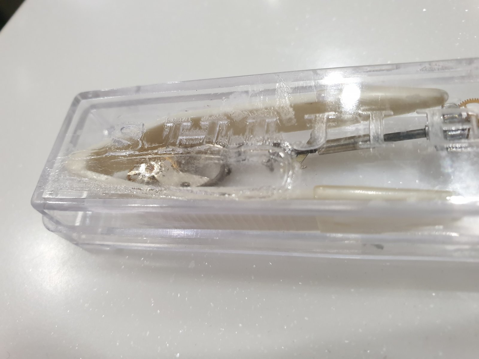

Случайно провёл эксперимент с Syntolux L-132.
Протек флакон на пластиковую коробочку, время контакта около или чуть больше недели.
Пластик прозрачный, состав неизвестен, из под медицинских щипчиков. Маслостойкость неизвестна.
Итог, пластик в месте контакта прилично подплавился, стал полумягким,  со временем не затвердел. Даже если пластик не маслостойкий, то растворитель из 132 хороший )
  04.02.2020 в 09:32, Nordman сказал:
Раскрыть
Да, "нежные" виды полимеров, резин чистый L132 может размягчить, это нормально. На маслобензостойкую резину и большинство видов пластмасс (ПНД, ПП, ПЭТ и т.д) L132 не влияют даже в чистом виде (эксперименты ставили)
