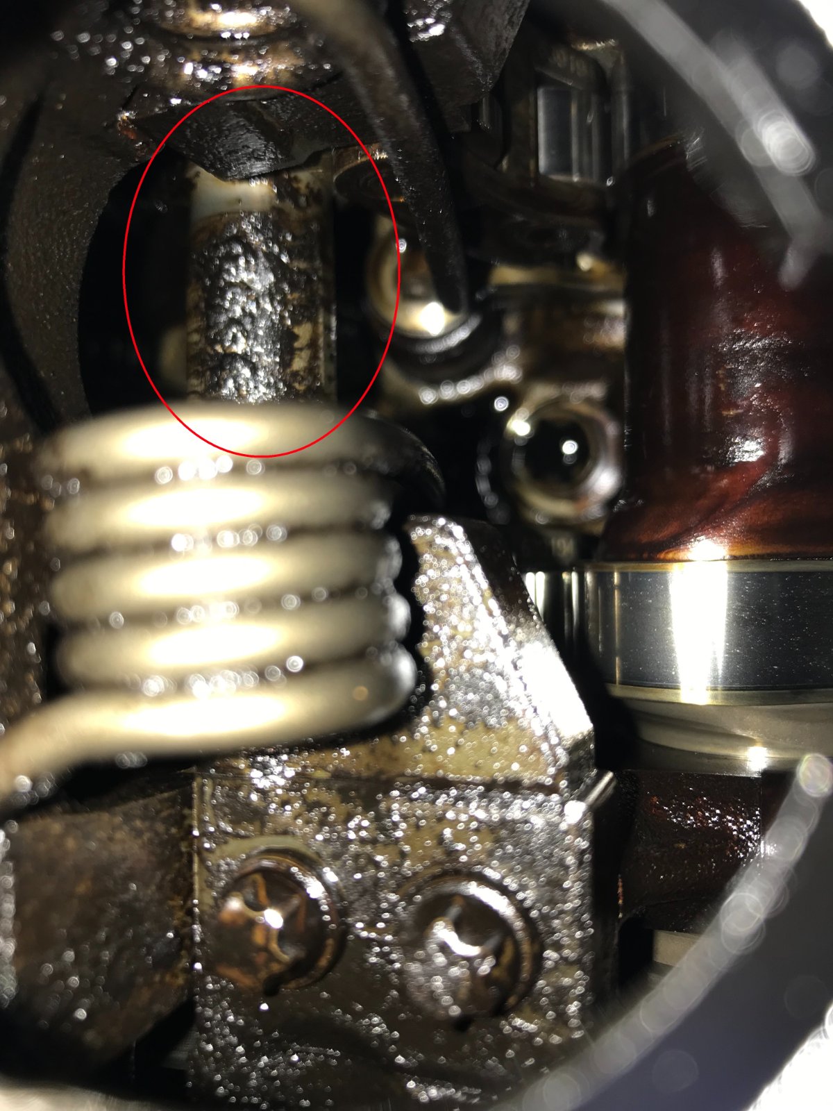

Да забыл уточнить - масло в моторе тогда было TATNEFT LUX PAO 5W-40. Поэтому вязкость не боялся уронить. На следующий день после смены фильтра, было решено заменить масло от греха подальше)). Теперь плещется KIXX PAO1 0W-30.
Изменено пользователем eqqous
eqqous с оси распредвала лак тоже побежал.... пару раз в тёплое время года на минералке моноградной погонять с полиолами да фильтр менять несколько раз, если есть желание отмывать.
AleksFreeman Не побежал, отслаиваться стал! Похоже только те места где шлам и лак были рыхлыми. Насколько вижу... и это не хорошо. Поэтому и забило весь фильтр! Нужно было конечно сразу запустить мотор чтобы разбулыжить ПОЭ с маслом, но просто не подумал тогда что такой эффект может быть.
Для полноты картины добавлю. Автомобиль был куплен год назад, с основательно загаженным мотором, но при этом в полностью исправном, очень неплохом состоянии, без задиров и каких-либо проблем. Мыл мотор на протяжении года РАСКОКСОЙЛОМ ВМП (не реклама) перед каждой сменой масла. Шесть замен за 30000 км. После каждой промывки результат был всё лучше и лучше. Но каждый раз после работы "ВАЛЕРЫ" была промежуточная промывка дешевым маслом. И после заливки масла на "постоянку" отмывы не прогрессировали, поэтому долговременный эффект от РАСКОКСОЙЛА - исключаю.
  24.12.2023 в 10:09, eqqous сказал:
Выводы сами напрашиваются - эстеры, за счет своих полярных свойств, способны проникать между металлом и отложениями и не оставляют, последним, шансов держаться на поверхности.
