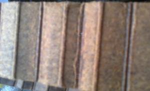

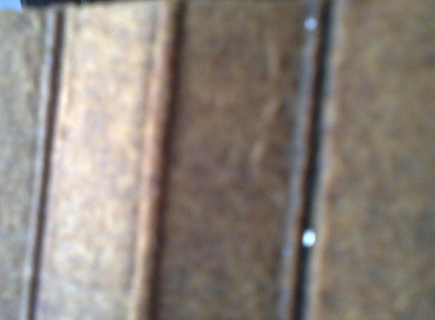

  Legion777 писал:
Катушка высохнет - разберу и раскручу ленту для просмотра задержанных частиц.
Дошли руки и размотал я эту ленту. Занятие то ещё на экофиксе, поневоле появляется уважение и понимание к тем, кто их часто разбирает.
В общем обнаружились металлические частички, очень похожие на алюминий. Правильно сделал, что слил этот  "самопал".
  Legion777 писал:
а ты уверен, что не от распила корпуса?
@Dumus,Больше нечего спросить? Корпус фильтра - стальной и я его не пилил - читай тему.
Те вам проще поТЫкать, а не пояснить...
Хм, достаточно крупные и ровные шарики алюминия, как будто оплавилось что-то. Явно не "настрогало".
@Carbonfox,Фото конечно не полностью передаёт то, что видит глаз. Но в принципе верно - более-менее ровная форма.
причём два засели глубоко в складках.  Один есть как опилка по форме - продолговатый, как будто от среза. Но его не берёт фото.
